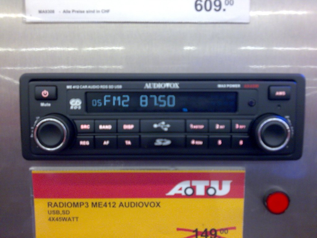

Hab bei ATU ein passendes 'AUDIOVOX' Radio gefunden, bei dem das Preis/Leistungsverhältnis zu stimmen scheint und sogar das Design sich gut ins 901 Interior integrieren lässt! Kennt jemand dieses Gerät?
Rote Beleuchtung....puhh....:tongue:

Das Radio kenne ich nicht.

yep, ein dezentes rot.. im Vergleich zu den restlichen Kirmesgeräten find ich es alles andere als störend.. und in mein budget passt es eben auch gut.. geb dir ja recht dass grün viiiiiel schöner wäre :biggrin: hättest denn sonste einen tip?

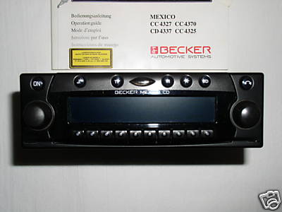

die Becker sehen immer gut aus.. hab auch ein Mexico bei mir verbaut.... steht ihm bestens... :smile:
hier in rot
ein bischen bei ebay suchen, dann findet man auch ein Becker mit grüner beleuchtung...

Die 4 x45 Watt des Audiovox Gerätes solltest Du aber eher als kleinen Scherz betrachten.

nach Empfehlungen hier im Forum habe ich mir vor einiger Zeit ein Becker-Modell wie dieses hier ersteigert:
http://cgi.ebay.de/Becker-Traffic-Pro-Navigatio-CD-Player-2-RDS-Tuner_W0QQitemZ110366359638QQcmdZViewItemQQptZCE_Auto_Hi_Fi_Autoradios?hash=item110366359638&_trksid=p3286.c0.m14&_trkparms=72%3A1229%7C66%3A2%7C65%3A12%7C39%3A1%7C240%3A1318
...und bin sehr zufrieden; es paßt hervorragend in den 901. Es wird in verschiedenen Displayfarben gehandelt. Leider gibt es dieses Modell nur noch gebraucht. Die aktuellen Becker-Modelle passen nicht so gut, finde ich.
Es passt ohne extra Rahmen in den Schacht.
