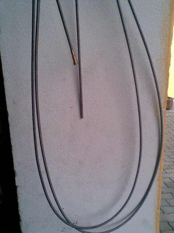

da gibt es was ganz praktisches :
alte Führungsspirale (Drahtführungsseele) von einem MAG (Schutzgas)-Schweissbrenner
kostet neu im Schweissfachhandel ca. 8,- Euro, gebraucht einen Kaffee vom Automaten :tongue:
damit kann man problemlos die Abläufe sauber halten !
falls jemand so etwas sonst nirgendwo findet, kann ich gerne aushelfen !
Aus dem Sänitätsbereich Durchstoßspiralen (oder wie auch immer die Dinger heißen, oder aus dem Elektorbereich Kabelnachzieher..(Lange Rolle aus Kunststoffdraht mit flexibler, runder Spitze) tun es auch wunderbar und verletzen garantiert nicht die Schläuche.
