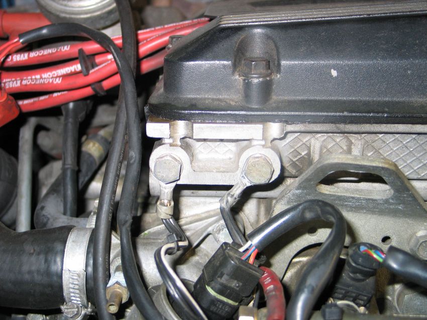

Schau mal, ob Du die beiden Massepunkte vorne am Zylinderkopf an der Halteöse korrekt angeschlossen und festgezogen hast.
Hmm, welche meinst denn Du? Den unten an der Getriebeschraube? Das dicke Ding von der Batterie?
Hmmm, lieber ein Bild? Voilá.
http://www.saab-cars.de/attachment.php?attachmentid=30334&stc=1&d=1239913507
Hmmm, ne, die sind spitze! Trotzdem danke....
