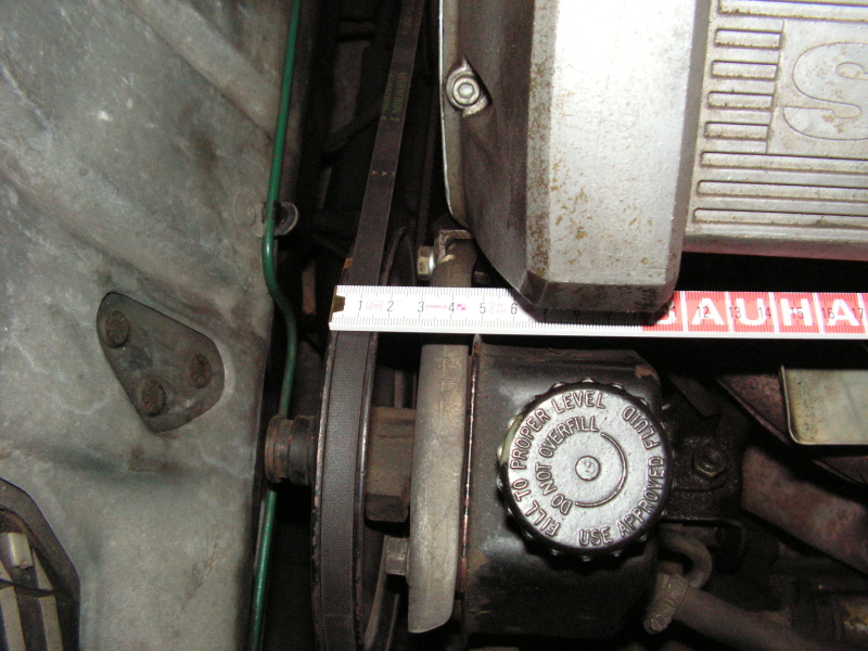

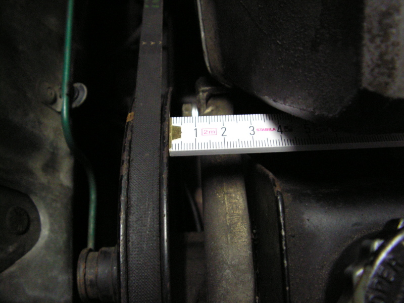

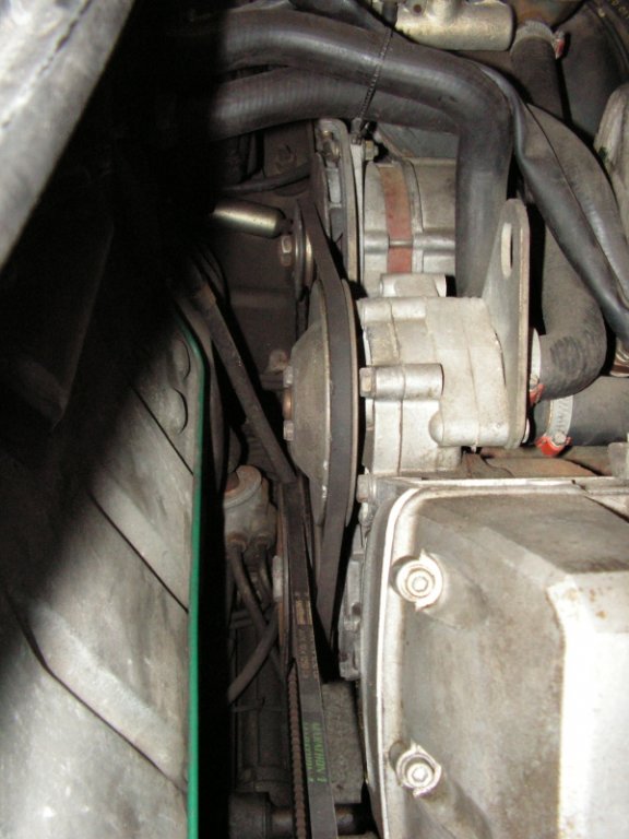

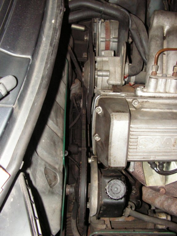

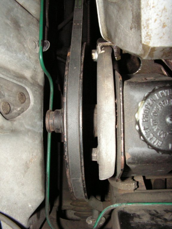

Hat mir keine Ruhe gelassen, also bin ich grad mal rüber zur Garage :rolleyes:
Bei mir läuft der Riemen für die Servo Augenscheinlich nicht ganz perfekt gerade :eek::confused::confused:
Und das Auto ist original (22 Jahre in erster Rentnerhand und dann bei mir)...
Hier die Bilder - ich hoffe der dazugelegte Zollstock nützt jemandem :smile:

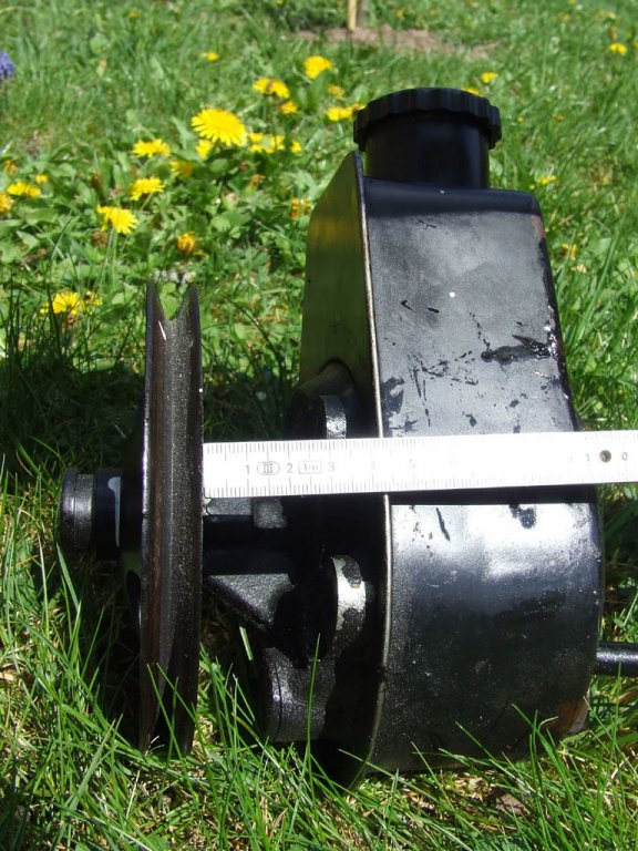

so eine pumpe müsste ich noch haben
die abgebildete Servopumpe auf Mike´s Bildern ist die mit der großen Riemenscheibe... bei meinem ist die kleine drauf für die 3er Riemenscheibe
Hallo Mike!
Danke für die Bilder.
Meine Pumpe ist definitv "länger", d.h. der Abstand ist 25 mm von der Halterung zur Scheibe, wo bei Dir nur 12 mm zu sehen sind!
ALSO gibt es 2 verschiedene 8 V Pumpen, für 2 Riemen und für 3 Riemenscheibe!!!!
Gruß Jevo

wie lange kannst du dich gedulden... ich könnte evtl. am Wochenende nachschauen... ich denke ich habe noch so eine alte pumpe mit großer Riemenscheibe :cool:
Hallo!
Ja, das könnten wir machen. Vorher müssten wir die "Maße" der Pumpe aber genau klären!:rolleyes:

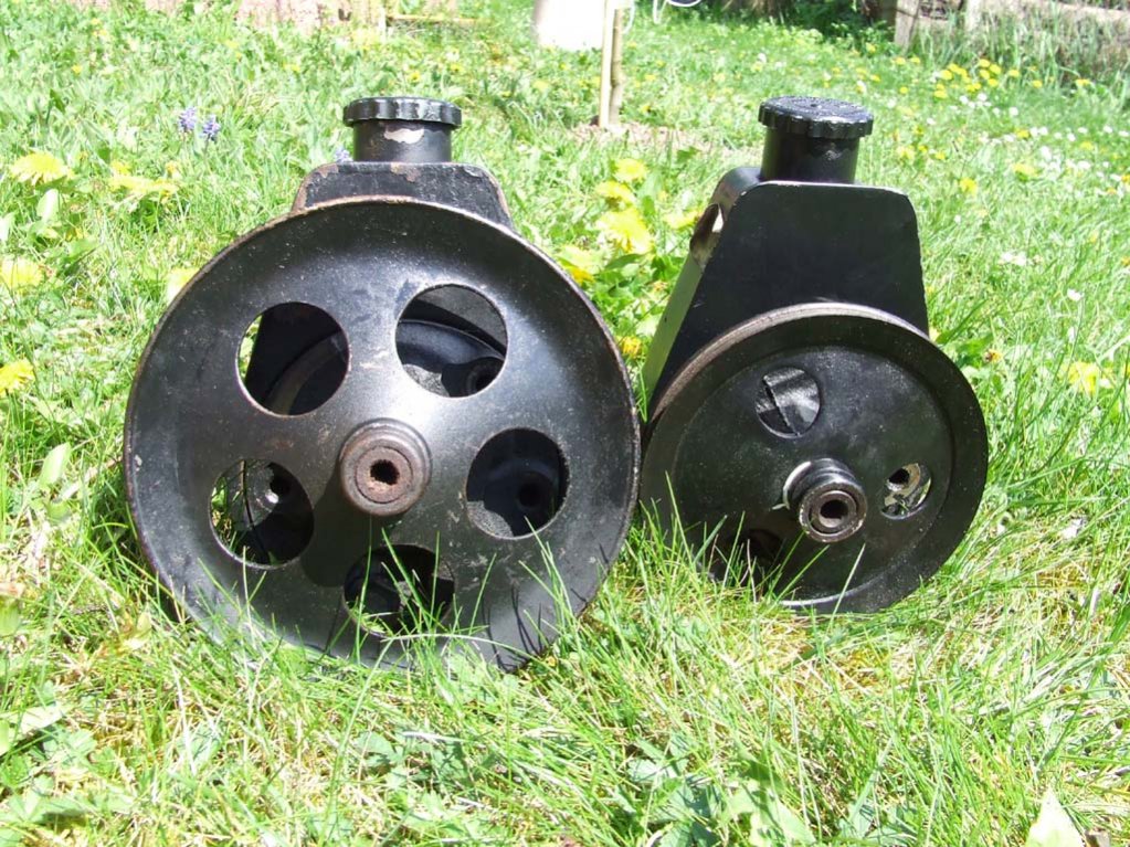

so hier die beiden Versionen nochmal im Vergleich... :biggrin:
Hallo Sebastian!
SUUUUPER! Genau die Pumpe brauche ich!!!!!! :biggrin::smile::biggrin::smile:
Das Rad ist im direkten Vergleich ja viiiiel größer!!!!!
DANKE!
Gruß Jens

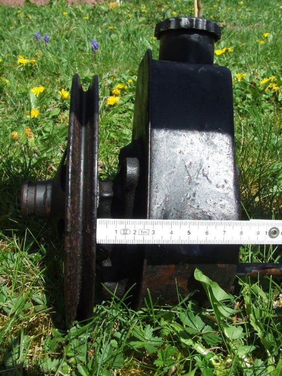

alte - neue Servopumpe
Hallo!
Um das Thema abschließend noch mal aufzugreifen, für alle, die es interessiert oder sich in Zukunft mit der "alten" Servopumpe bis ca. Bj. 83 auseinander setzen müssen:
Grundsätzlich sind die beiden Pumpen genau gleich. Den Unterschied macht die Riemenscheibe, die bei dem alten Modell größer und weiter eingepresst ist, so dass sie näher an der Pumpe sitzt und dadurch mit der 2er Riemenscheibe des Motors fluchtet. So wie ich das einschätze, könnte man bei einem Pumpentausch auch die Riemenscheibe wechseln, weil dort eine Schraube sitzt und es auch im Werkstattbuch beschrieben wird.
Man könnte dann eine "neue" Pumpe für seinen 1982er Saab auf die alte Riemenscheibe umbauen.
Noch die Maße:
alte Riemenscheibe: Durchmesser 19 cm, sitzt 1,3 cm dichter an der Pumpe
neue Riemenscheibe: Durchmesser 14 cm
Gruß Jevo
