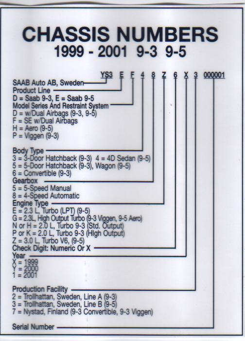

VIN: YS3DF35K81203xx66
Manufacturer: Saab Automobile AB
Product line: SAAB 9-3
Body type: 3-door Hatchback
Gear box: 5-Speed Manual
Engine type: 2.0 Turbo, 205 hp
Model year: 2001
Assembly plant: Trollhattan, Sweden, line A or B
Serial number: 03xx66
Control symbol: Passed
SRS: Dual Airbags, 9-3SE

lauf fahrgestellnr. ist mein wagen aber doch ein aero...man ist das alles verwirrend, ich werd mal bilder machen und reinstellen
VIN: YS3DH55K2Y200**94

Alles gut, Du hast 205 PS ... und eine schwarze Zündkassette!?!
= Aero
= Turbo High Output
Du hast die alten Aero Sitze verbaut, somit scheinbar einen der ersten T7 Aeros mit dem alten Aero Kit.
