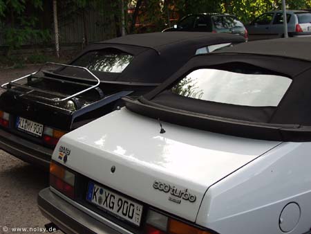

dem rat kann ich mich nur anschließen! ich hatte mein CV damals bei einem sattler, der sogar offen und ehrlich sagte: "wow, das wird spannend - 'nen SAAB hab' ich noch nie gemacht..." heute weiß ich, dass ich damals schnell hätte abhauen sollen. stattdessen sitze ich jetzt da mit einem verhunzten verdeck...
http://www.saab-cars.de/attachment.php?attachmentid=30335&stc=1&d=1239914315
(okee, das von herbert auf dem schwarzen ist auch nicht schöner - aber bei dem geht wenigstens die leiste auf dem letzten spriegel nicht ab. :rolleyes:

ja, mach' das doch mal!
und was das verdeck angeht: inzwischen ist es auch bald neun jahre alt. und wenn es mir im sommer in italien niemand aufschlitzt, muss es nächstes jahr eben so neu gemacht werden. lange mag ich mir das elend nämlich nicht mehr angucken. :frown:

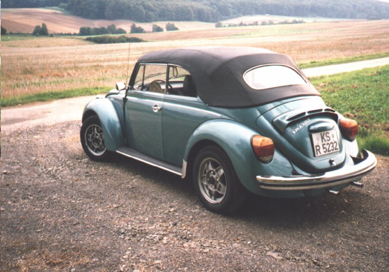

Aber Ingo hat die 'Mütze' auf sein eigenes 'Käfer-Derivat' selbst sehr gut rauf gezogen und mir mit 2-3 Tips und 1* kurz mit zufassen so weit geholfen, dass ich mit dem Ergebnis meines Erstlingswerkes auf dem TuCab durchaus zufrieden bin.
Und wenn ich so an unseren vorderen Spriegel und die daran orforderlichen Arbeiten denke, ist es evtl. soagr von Vorteil, dass er eben kein Sattler ist, sondern aus der Metall- und Lack-Ecke kommt.
[ATTACH]54778.vB[/ATTACH]Komme eher aus der Folien- und Lackecke, zum Schweissen bin ich z.B. nachweislich zu blöd - da muss dann immer der Dorfschmied ran.
Der Käfer Cabrio war eben kein Derivat, sondern ein echter von Karmann und mir somit eine Nummer zu fummelig, den hat -wie erwähnt -der Sattler gemacht, aber ich durfte helfen und dabei viel lernen! Im Vergleich dazu ist das Saabrio (relativ) simpel, dank Reissverschluss und Klettbändern für den Innenhimmel, ausserdem nicht so fies kugelig wie beim Käfer.
Das Saabrio war eine bisher einmalige Aktion für Frau Anwalt - die mich bis heute nicht verklagt hat - aber Rene hies die sicher nicht, war ooch keen Berliner...*lol*
[ATTACH=CONFIG]73054[/ATTACH]Der Käfer Cabrio war eben kein Derivat, sondern ein echter von Karmann ...
Das o.g. 'Derivat' ist/war auch echt, aber eben aus Zuffenhausen statt aus Wolfsburg.
