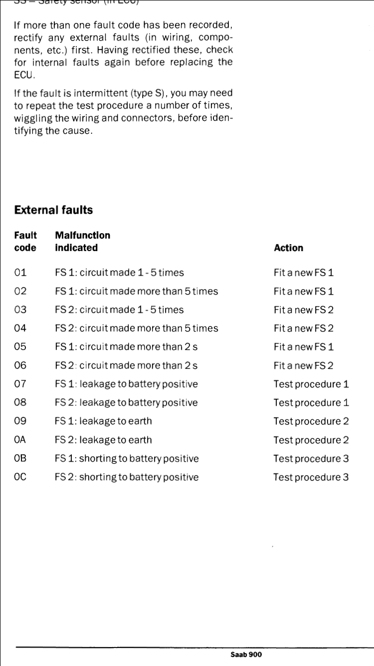

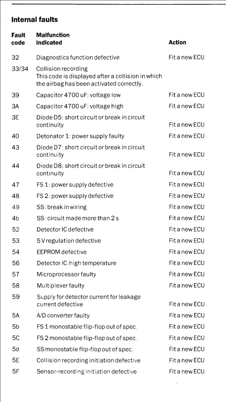

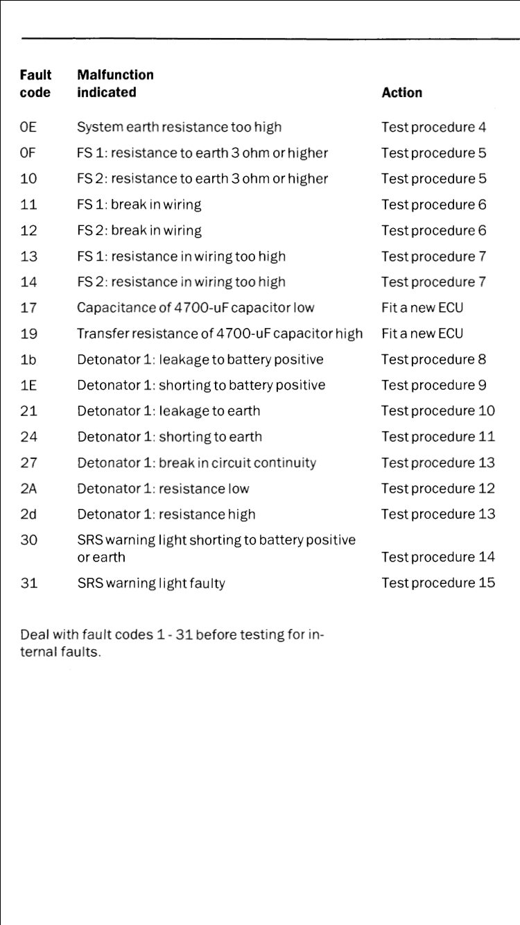

Reden wir hier von "blind" nach möglichen Gründen für Dauer leuchtende SRS Lampen suchen oder über konkrete Fehlermeldungen aus dem SRS System Tester bzw. Tech2 mit SRS Diagnose Adapter? Es gibt ja schlieslich noch diverse andere Fehler aus der Lenkradspule die Lampe zum Leuchten bringen.
Naja, ich hab das so vertanden (und selber schon das Problem gehabt), dass es ja keine Fehlermeldung für defekte Wickelspule gibt sondern die Meldungen ja immer für den ganzen Zündkreis sind. Wenn es also einen Wackelkontakt gibt, dann kann es recht schwierig werden den Schuldigen zu finden. Und da ist eben die Wickelspule aufgrund ihrer mechanischen Belastung der erste Verdächtige. Nicht mehr und nicht weniger.
