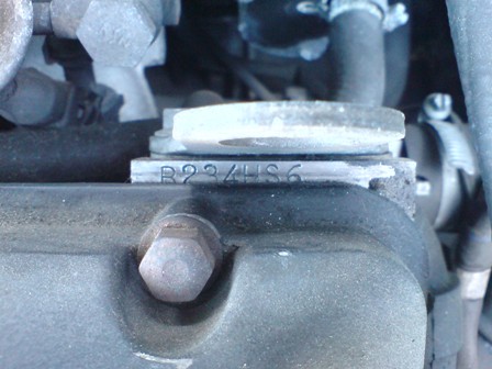

Der Vollständigkeithalber: B234HS6 ist oben rechts am Zylinderkopf eingeschlagen, direkt am Ausbau-Haken
