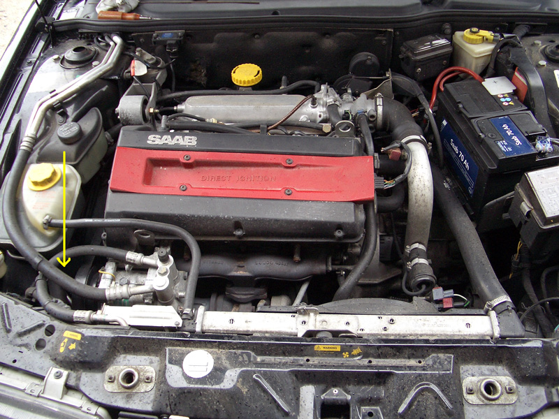

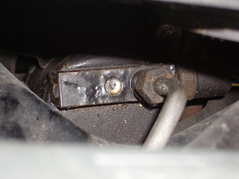

nun, das "gleich mal" hat etwas länger gedauert....
Hab nachgeschaut - Im Haynes-Buch war da so ne Beschreibung
welches Sichtfenster zu kontrollieren sei.
Hier ein paar bessere Bilder als im Buch:
Also Bläschen hab ich keine gesehen - Klima funktioniert auch tadellos.
Werde wohl trotzdem mal einen Fachmann aufsuchen.

So es aussieht lag's tatsache an mangeldem Kühlmittel.
War heute beim Check, wo festgestellt wurde, daß nur noch
ca. 20% der vollständigen Menge drin waren.
Habs auffüllen lassen und warte nun auf heiße Tage zum
testen und kühlen...

@targa
nun, Sichtfenster ist irgendwie nicht so das richtige Wort.
Im Buch steht, wenn keine Bläschen zu sehen sind, dann
ist entweder alles o.k. oder es ist fast nix mehr drin.
