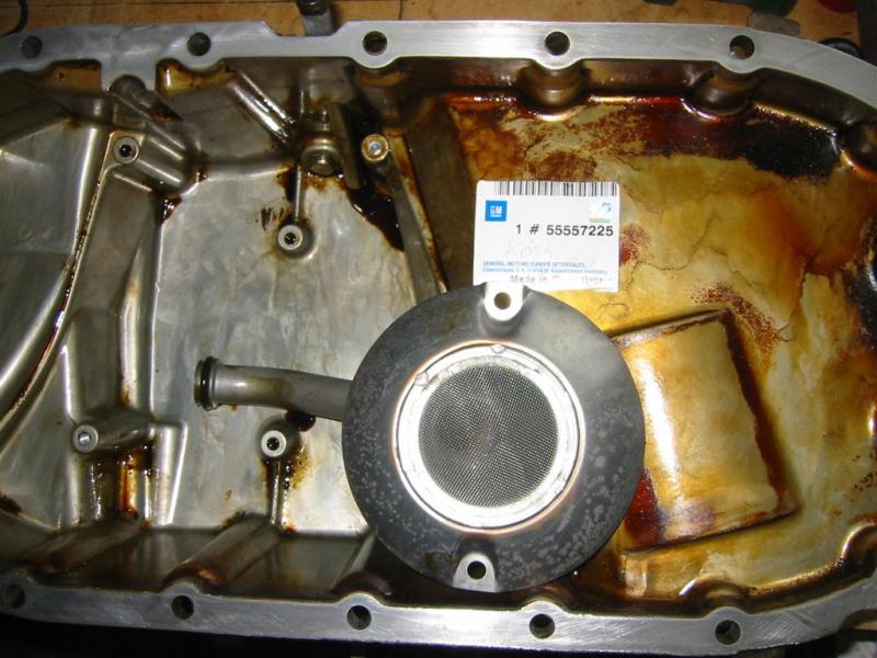

Könnt ihr mir noch sagen, wo genau das Ölsieb in der Ölwanne zu finden ist.
Kenne die angehängten Fotos hier aus dem Forum. So wie es aussieht, liegt das Ölsieb in der Mitte der Ölwanne, aber in dem "höheren" Teil?!?
Kriegt man die Ölwanne eigentlich gut runter und wie kriegt ihr die alte Dichtung raus. Ich errinnere mich gerade an extrem langes gestpocher mit einer Rasierklinge bei meinem Fiat.
eh.... Das Sieb in Bild 2 ist dir aber schon aufgefallen, oder :biggrin:
Das liegt in Bild 2 nur ausgebaut und verkehrt herum in der Ölwanne. Du siehst doch in dem Ölansaugrohr (mit dem Sieb) die beiden Bohrungen für die Befestigungsschrauben.... wenn du jetzt einen Blick auf den tieferen Teil der Ölwanne wirfst, sind direkt gegenüber der Ölablassschraube zwei Gewindebohrungen, da wird das Ansaugrohr angeschraubt. Nur halt umgedreht.....also Sieb nach unten.
so ist die Einbaulage (Bild von V8Power geklaut)

Ah I see.. und ich hatte mich schon gewundert, dass das Ölsieb in dieser merkwürdigen Position verbaut wird..
