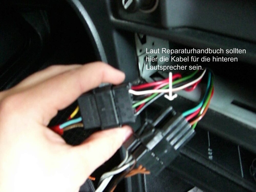

Da mein Radio weder die Antenne ausfahren noch die hinteren Boxen bedienen wollte, habe ich das ganze munter auseinandergefetzt und mit Schrecken festgestellt, dass sich da schon einer versucht hat... Die Antenne war nicht angeschlossen (war das kleinste Problem) und funzt (allerdings hat da jemand das Kontaktmesserchen aus dem Stecker gerissen und entfernt *Ersatzzurechtfriemel*)
Problematischer ist es da mit den Boxen hinten:

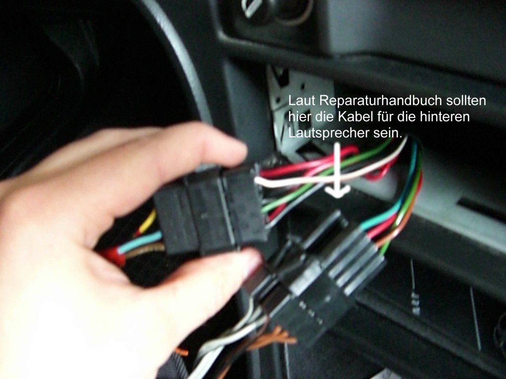

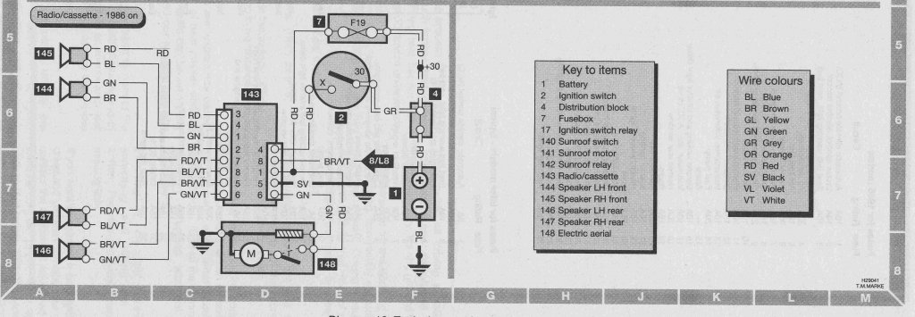

Die Kabel liegen nicht!??? :confused:Ich habe zuerst gedacht, dass die Farben nicht mit dem Schaltplan im Haynes-Werkstattbuch übereinstimmen, aber nach gründlicher Untersuchung bin ich zu dem Schluss gekommen, dass alles stimmt (selbst die Nummern an den Steckern), die Kabel für hinten fehlen.

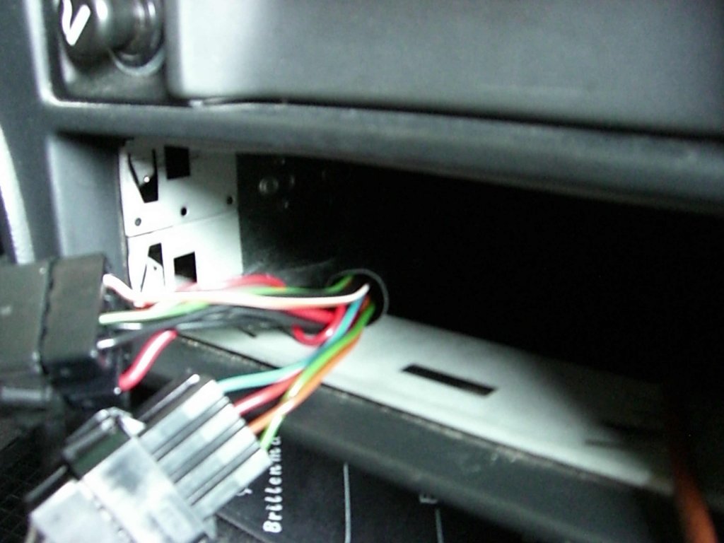

Die Boxen sehen allerdings original eingebaut aus, und die Kabelfarben hinten stimmen auch mit dem Werkstattbuch überein. Die Kabel verschwinden (soweit fühlbar) jeweils Richtung C-Säule und dann wurden sie nicht mehr gesehen...
Der Kabelstrang vorne sieht aber auch original aus (keine Kabel abgeknipst, alles original im "Kabelbaumschlauch".
Die untere Reihe des Lautsprechersteckers (Wagenseitig) ist jungfräulich und unbelegt...:eek:
Weiß jemand, ob der Wagen (9000 CS 10/92 B234i US-Modell) auch ohne hintere Lautsprecher ausgeliefert wurde, bzw. dass diese nur vorbereitet wurden? (ich weiß das klingt irgendwie bescheuert, sie bauen Boxen ein und schließen sie nicht an... Aber ich kanns mir nicht erklären...)
Oder anders: hat jemand ne Ahnung wo die Kabel langlaufen? Dann könnt ich den Schnürchen mal folgen, hab nur keine Lust auf Verdacht das Mobiliar auseinander zu klabüstern wenns auch einfacher geht...

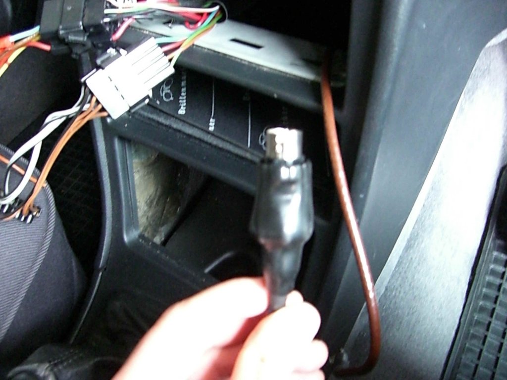

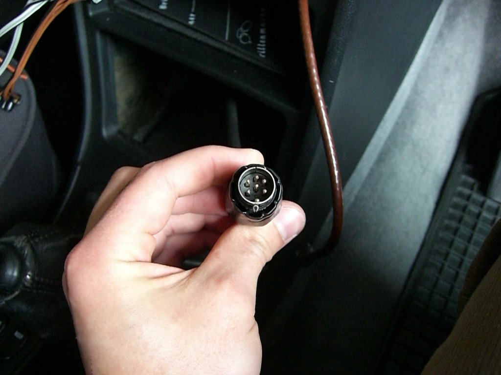

Und by the way: Ich habe da einen runden Stecker unterhalb des Radioschachts gefunden (ähnlich wie bei alten Audiosystemen, z.B. Plattenspieler an Radio), wofür ist denn der gut? Telefonanlage, CD-Wechsler???

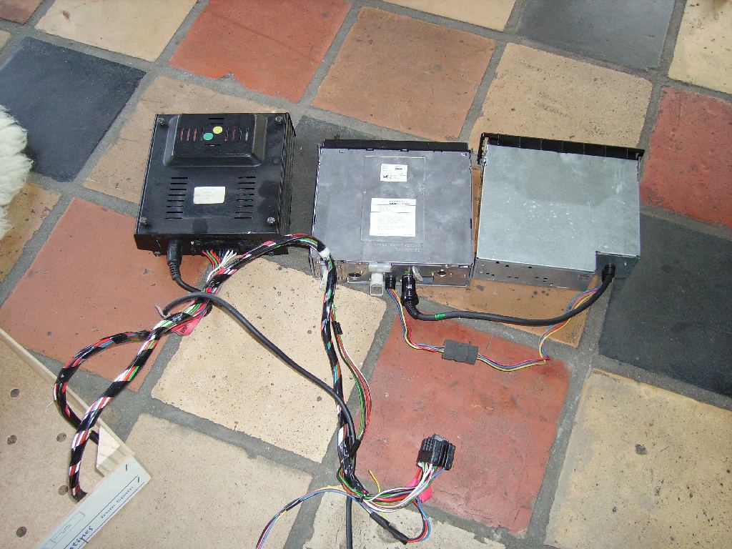

Wurde die hinteren LS nicht über den Zusatzverstärker unter dem Beifahrersitz versorgt? Dann kommt eben so ein runder Stecker an, der ins Saab-Audio-System Radio gehört...
So müßte die Verkabelung bei einem Original Audio System Mj 92 sein..
Hier noch mit dem CD-Spieler zusätzlich..

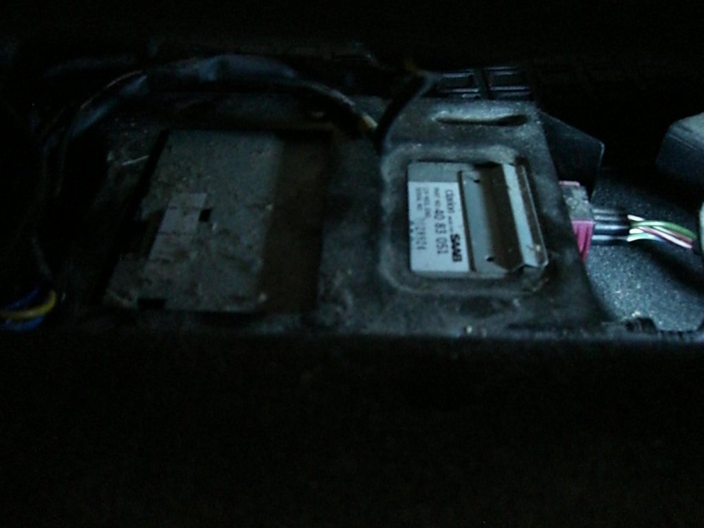

Ich habe jetzt mal einen Blick unter den Beifahrersitz riskiert und den besagten Verstärker gefunden, da steht Clarion for Saab und noch ne Nummer drauf, die ich grade nicht im Kopf habe... Der Verstärker sieht allerdings anders aus als der auf dem Bild von turbo9000, meiner ist Silber und flacher.

Auf dem Verstärker stehen folgende Daten:
Clarion made for Saab
Part no.: 40 83 051
12 V NEG.GND.
Serial no.: 00 28 924
Date code: 0522
(Der Verstärker hat in Fahrtrichtung rechts einen Schalter, den man von 1 - 3 verschieben kann (im Bild links zu sehen), wozu auch immer.)

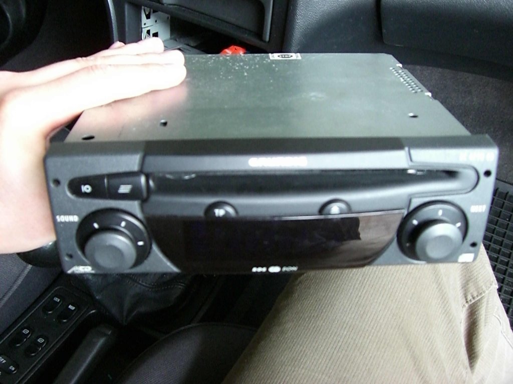

Bei dem Radio handelt es sich um folgendes Gerät: Grundig EC 4790 CD

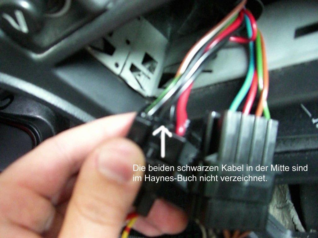

Die Belegung der Stecker ist genauso, wie im Haynes Reparaturhandbuch angegeben, nur das halt die Kabel für die hinteren Lautsprecher nicht an ihrem Platz sind, und dass die zwei schwarzen Kabel in der Mitte des Steckers, der die Kabel für Antennenmotor, Spannung, Beleuchtungsdimmung usw. beherbergt, nicht aufgeführt werden.
Der runde Stecker stammt vom Verstärker (an jenem ist nämlich ein ebensolcher angeschlossen, direkt neben dem Stecker, aus dem sämtliche Kabel für die hinteren Boxen kommen (rechts im Bild vom Verstärker).

Hast du den Radiostecker mal weiter rausgezogen? Ist das eventuell ein Adapter? Vielleicht ist der Adapter falsch oder gar nicht belegt?

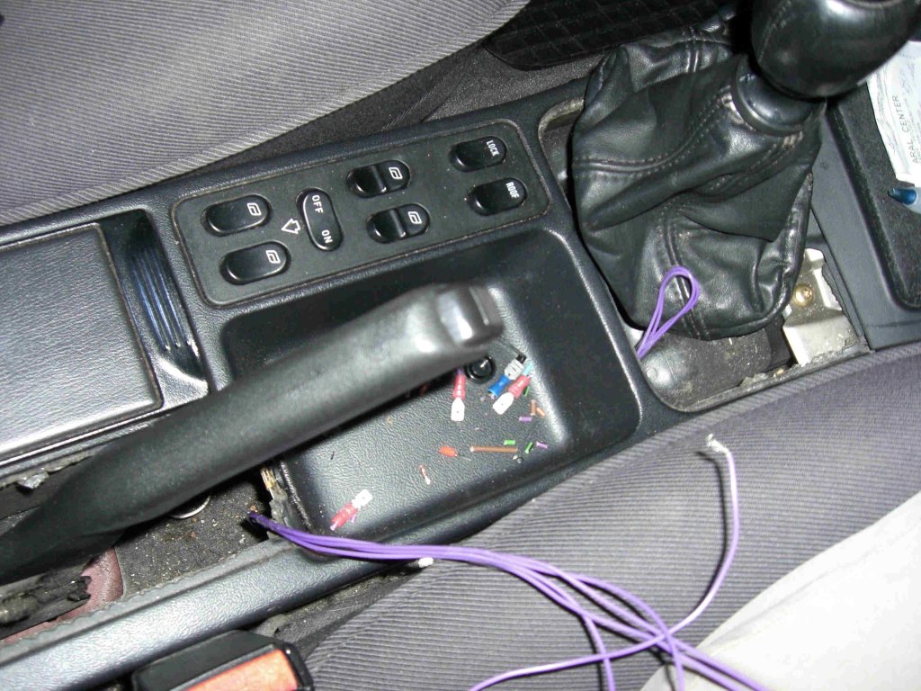

Ich habe also jetzt Kabel vom Radio zum Beifahrersitz verlegt um die hinteren Boxen ohne den Verstärker anzuschließen, und da ich dafür noch keine Anleitung gefunden habe schildere ich einfach mal, wie ich es gemacht habe, vielleicht hilft es ja jemanden:
1. Radio ausbauen :rolleyes:
2. Unterstes Ablagefach herausnehmen (den unteren Rand in der Mitte vorsichtig etwas anheben und das Fach herausziehen)
3. Schalthebelbalg vom Rahmen ziehen, die Schraube vorne lösen und den Rahmen entfernen
4. Verkleidung der Handbremse entfernen (eine Schraube unter dem Hebel, dann nach oben ziehen)
5. Zwei Kabel nehmen, die doppelte(!) Länge der benötigten Strecke abpassen und die Kabel dann mittig zu einem V zusammenlegen und über die gesamte Länge mit Tape zusammenfassen. Auf diese Weise erhält man einen vier-adrigen Kabelstrang und mit der Spitze des Vs kann man dann prima fädeln.

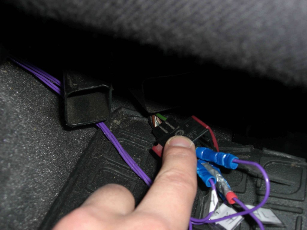

6. Die Spitze des Kabelstranges durch die Öffnung unter dem Handbremshebel nach vorne zum Schalthebel schieben, dann weiter zum Radioschacht. (siehe Foto)
7. Die Spitze des Kabelstranges auftrennen und an das Radio anschließen, dann mit Hilfe eines Messgerätes die freien Enden des Kabelstranges den Anschlüssen am Radio zuordnen.

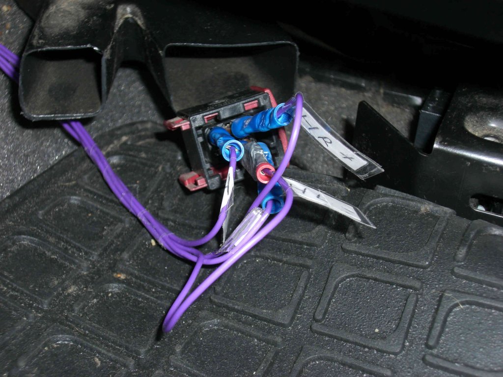

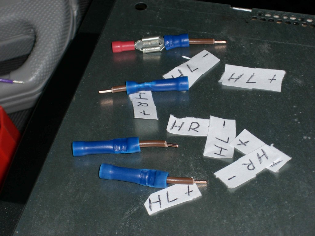

8. Stecker basteln: Man braucht vier Stoßverbinder und ein paar Zentimeter 1,5mm2 Kupferdraht. Der Kupferdraht sollte aus den Stoßverbindern etwa 1,5 Zentimeter herausschauen, davon sollten etwa 0,5 Zentimeter abisoliert sein. Nicht zuviel abisolieren, die Stecker sind nachher dicht zusammen! (siehe Foto)
9. Die selbst gebastelten Stecker an die Kabel anschließen und neben dem Luftauslass der hinteren Fußraumbelüftung aus der Mittelkonsole heraus führen.
10. An den autoseitigen Stecker anschließen: Belegung wenn das grüne Kabel (+) oben rechts und das schwarze Kabel (-) unten links ist:
Oben mitte: rechts +
Oben links: links +
Unten mitte: links -
Unten rechts: rechts -
FERTIG
