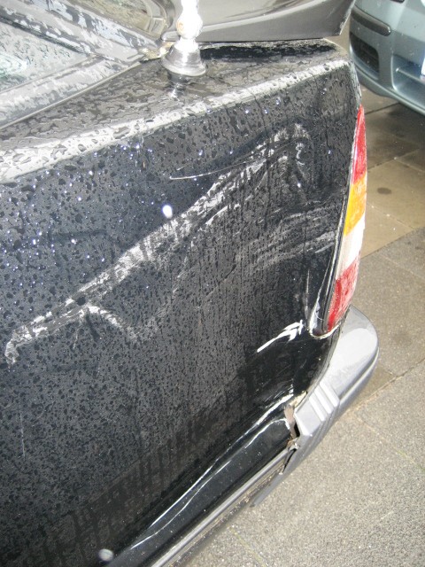

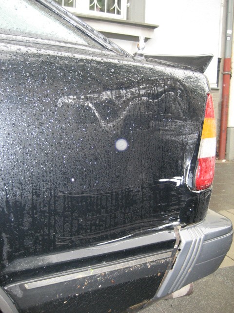

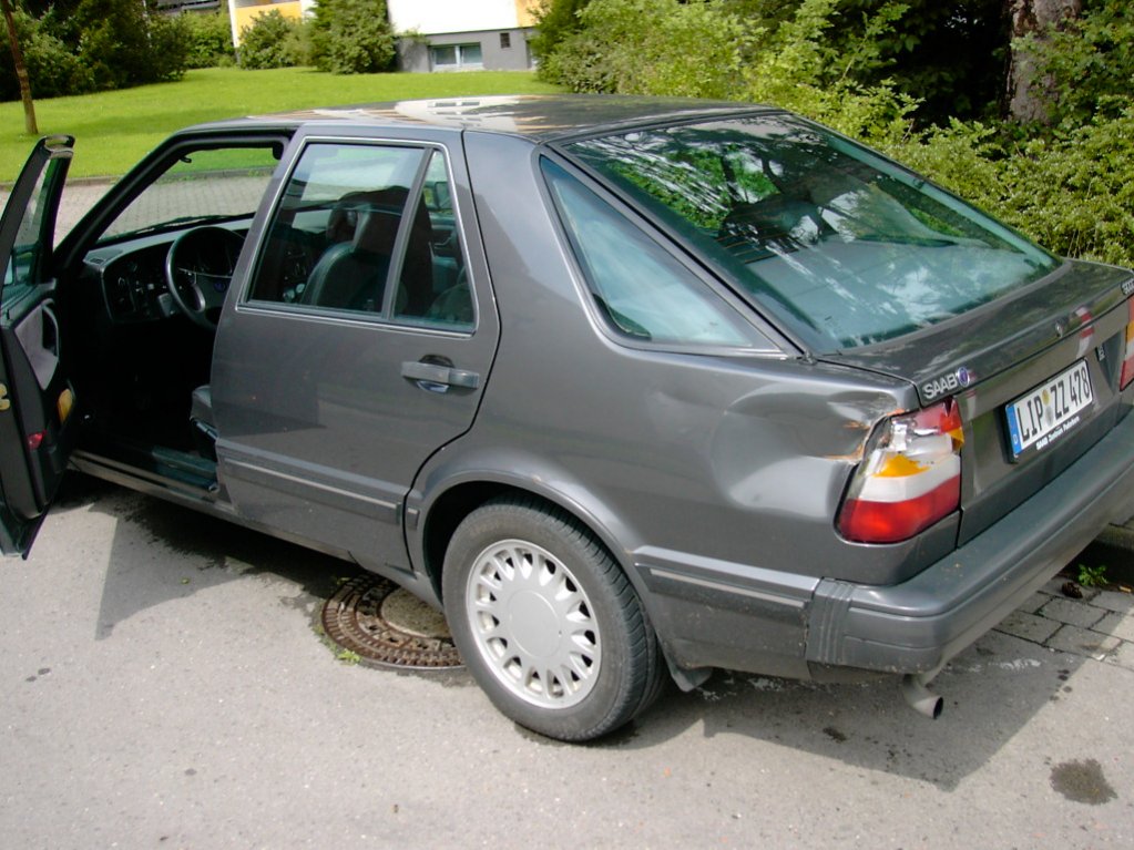

mir ist die Tage ein unaufmerksamer Tanklastzugfahrer in den geparkten Wagen gefahren. Dabei wurde u.a. die fahrerseitige Blechpartie (Seitenwand?) beschädigt.
Der Wagen ist nun ja schon ein paar Tage alt (MJ1992), hat > 300k Kilometer auf der Uhr, jedoch glaubt mir keiner, er sei gut eingefahren.
Wird das ein wirtschaftlicher Totalschaden? Könnt ihr euch bitte mal die Bilder anschauen und vorsichtig abschätzen (natürlich wie immer Samstags -ohne Gewähr-) was die Instandsetzung so verschlingen wird?

Fahr zu einem neutralen Gutacher. Der bewertet Dein Fahrzeug mit dem Zeitwert (zB 2000 Eus) und berechnet dann die RepKosten (zB 1950). Dann auf Gutachterbasis abrechnen und ab zum Lackierer. Unter Brüdern geschätzte 500 Eus.
Mit smartRepair scheint mir hier nichts zu laufen.

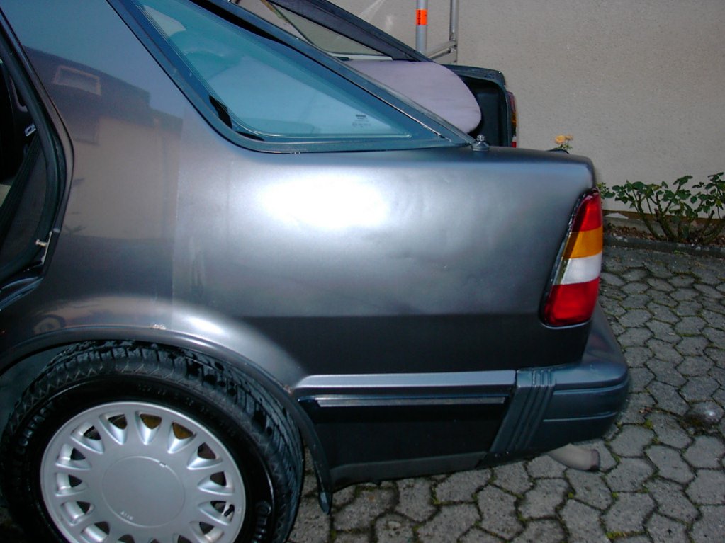

Mensch! :redface: Wie sich unsere Schäden gleichen.
Hatte bei meinem CC vor gut 7 Jahren (Junge, wie die Zeit vergeht...) einen ähnlichen Schaden. War damals mein 89er CC.
Und schon damals ein wirtschaftlicher Totalschaden (!). Der Gutachter hat allerdings einen überdurchschnittlichen Erhaltungszustand attestiert und daher habe ich nach Gutachten abgerechnet. Insg. habe ich so den Kaufpreis für das Auto bekommen. Bin also ca. 3 Jahre komplett wertverlustfrei gefahren.

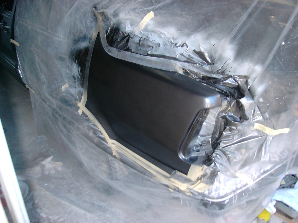

"Repariert" habe ich es dann selbst (mir war da schon klar, dass ein CSE kommen sollte und ich konnte das Geld gut anderweitig brauchen).

Denke schon, dass das versicherungstechnisch ein wirt. Totalschaden wird.
Rücklickt, hinterer Kotflügel, neu lackieren....
Wenn das Fremdverschulden zweifelsfrei beweisbar sichergestellt wurde, beim selbst (!!!) beauftragen SV ein GA mit einer Kappungsgrenze beim Widerbeschaffungswert in Auftrag geben. Die meisten Haftpflichtversicherungen akzeptieren eine Schadenssumme, die ca. 20% über dem Widerbeschaffungswert des Fahrzeuges liegt - in diesem Fall ist ist also mit einer Auszahlung von etwa 1200 Euro zu rechnen.
Instandsetzung in einer ordentlichen Karosseriewerkstatt dürfte hiermit gerade eben noch bezahlbar sein, je nach Verhandlungsgeschick des Auftraggebers - eine offizielle Reparatur mit Teilersatz der Seitenwand dagegen dürfte aus Kostengründen *grundsätzlich* ausscheiden.
Für den Beulendoc ist die Baustelle einige Schuhnummern zu groß, nur alleine die Deformation des Leuchtenausschnittes würde ihn vermutlich schon überfordern.
Ich hoffe für Dich, daß die Stauchung sich nicht oberhalb der Sicke in Richtung Antenne fortgesetzt hat. Wenn ja, wäre der Schaden noch erheblicher und würde den Kostenrahmen der von der Versicherung enzuforderbaren Summe spürbar übersteigen.
