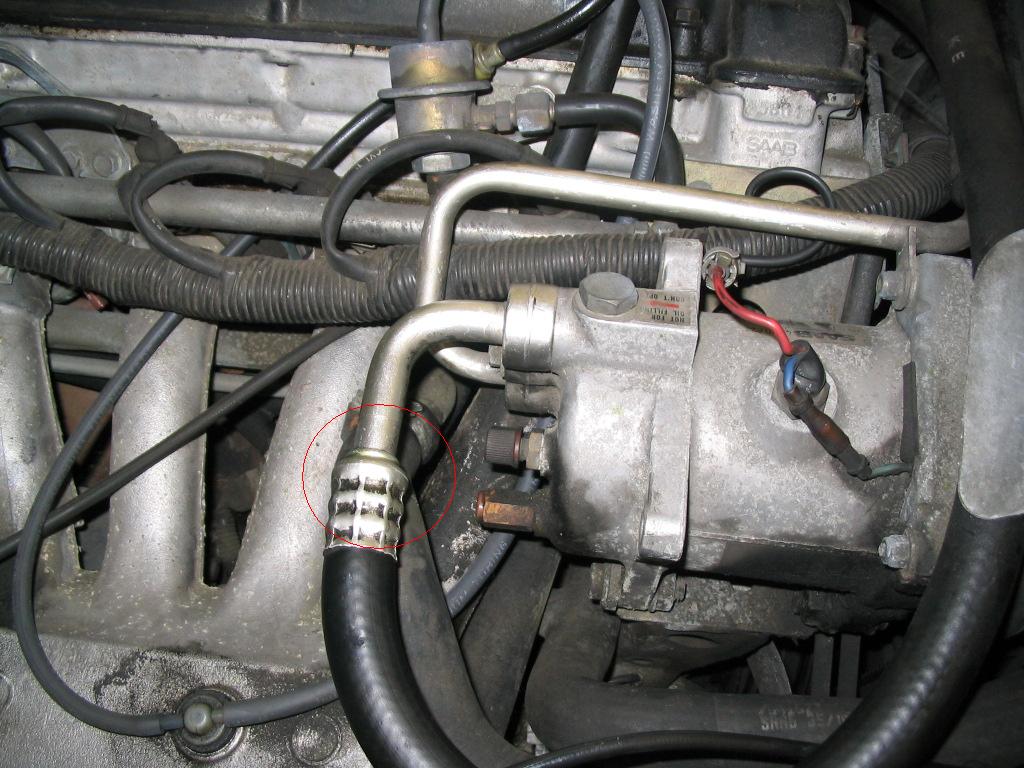

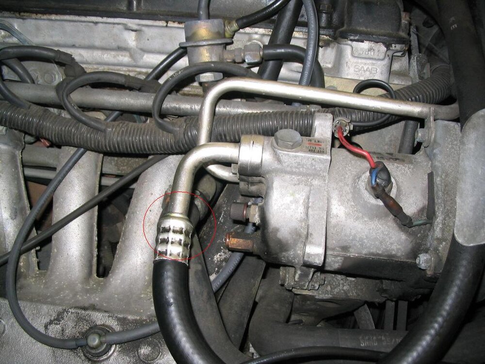

Bei mir wars die Pressung am Übergang vom Schlauch.
