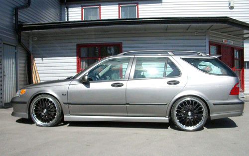

Ciao a tutti.
Werde die Dotz Roadster in 8x19 Zoll für meinen 9-5 Kombi bei Speedparts bestellen.
Soviel ich weiss gibt es die in Deutschland sowie auch in der schönen Schweiz nicht.
Hat die von euch schon jemand bestellt oder respektive verbaut?
Pimp my SAAB?
Sieht bestimmt gut aus.
19" Felgen sind generell nicht empfehlenswert.

Warum sollten 19Zöller nicht gut sein. Wegen der Härte von der Niederquerschnittsreifen? Habe jetzt 18er drauf und finde es sehr angenehm zu fahren.
Am liebsten würde ich 20 Zöller draufknallen nur dann muss ich leider die Radkästen Bördeln und Ziehen und darauf habe ich keine Lust.
Ich wuerd's auch nicht machen, auch wenn fette Schlappen in meinem Empfinden meist gut aussehen. Hatte auch die 18"-Felgen von Hirsch auf dem Wagen, aber ganz ehrlich: Das Handling war mit den serienmaessigen 17-Zoellern besser.
Das Fahrwerk des 9-5 ist nicht das beste, egal was man versucht da noch durch andere Federn oder Daempfer oder was weiss ich was noch nachzubessern. 19-Zoeller sind da eher kontraproduktiv (Poltern, laufen jeder Spurrille hinterher).
Aber letztlich musst Du das selber wissen.

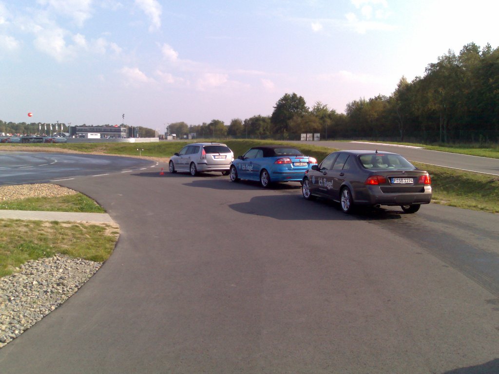

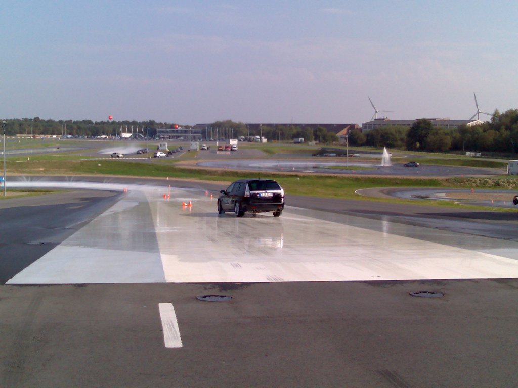

Du mußt den Unterschied erfahren! Mir war es vergönnt einmal zu einem SAAB Fahrertraining eingeladen, zu werden. Mit den Original 16" und 215er breite war eine Max. Kurvengeschwindigkeit auf der Gelitbahn von 42KM/H möglich. Mit meinem waren es 56KM/H bis er ausbrach. Auf 18" mit 225er.
Ist also kein Humbug. Die Spurrillen werden problematisch, ebenso die Wasserverdrängung. Da muß man in puncto Reifen und Wasser halt eben mal eine wenig tiefer in die Tasche greifen und sich nicht die billig Schluppen kaufen.
MfG
Gleiches Fahrzeug? Gleiches Fahrwerk? Gleiche (gleich alte) Reifen? Gleicher Reifendruck? Im uebrigen hatte ich Agilitaet nicht so verstanden, dass das Fahrzeug auf einer Gleitbahn moeglichst spaet ausbricht.
Zur Erfahrung: Mit 16-Zoellern habe ich keine. Hatte meinen 9-5 zunaechst mit den serienmaessigen 17"-Raedern, bin dann auf 18" von Hirsch umgestiegen. Der Wagen sah bestimmt nicht schlechter damit aus, die Wendigkeit (=Agilitaet) insbesondere in schnell durchfahrenen Kurven war aber schon allein durch den breiteren Auftritt nicht mehr so gegeben. Habe den Wagen dann bei Ausfluegen auf die Rennstrecke wieder auf 17" (nicht Serie) gestellt. Grund war neben den doch deutlich hoeheren Kosten fuer 18-Zoll-Semi-Slicks eben auch der Umstand, dass ich den Wagen mit den 17-Zoellern besser in die Kurven druecken konnte.
Fuer mich hat es damals wie heute Sinn gemacht, dass Saab keine 18-Zoeller fuer den 9-5 angeboten hat, genauso wie sie keine 17-Zoeller fuer den 9000 vorgesehen hatten. Das Fahrverhalten wird durch breitere Reifen allein nicht besser.
Trotz etlicher Fahrertrainings, die ich mit dem 9-5 und anderen Gleichgesinnten mitgemacht habe: Um das offizielle Saab-Training beneide ich Dich!
