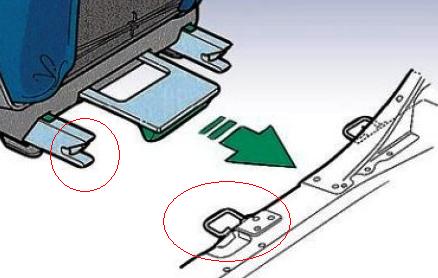

Was ich eigentlich sagen wollte, auch im 93er gibts schon ISOFIX. Und noch ein Tipp für 3nach9, wenn du ISOFIX haben solltest, dann hast du an entsprechender Stelle am Sitz ein kleines Fähnchen mit einem "O" daruf.

Mein 9-3 (I) Anniversary aus 2002 hat Isofix. Nachrüsten der Ösen halte ich auch für grenzwertig, da müßte wohl was ans Bodenblech geschweißt / geschraubt werden ? Der Tip von Ferdinator ist super mit den Fähnchen, stimmt, die sind auch bei mir dran, und die Ösen sind leicht zu ertasten bzw. auch zu sehen. Ich hatte den Maxi Cosi und habe nun auch den Tobi per Isofix im Auto und bin angetan von der Stabilität i. Vgl. zu anderen Befestigungen mit Gurt. Anbei eine Grafik, die das System von Isofix-Schiene (am Sitz) and Öse veranschaulicht.
