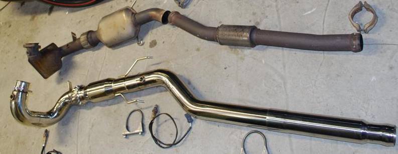

Hier mal ein Bild der Abgasanlage, mit der Lage der Lambda-Sonden und Flexrohre
(Trionic 7, wegen defekten Kat ausgetauscht)
"Schönes" Rohr (das Untere!!), wäre auch was für meine Saabine - woher stammt das ??

woher stammt das ??
von hier ca 400 Euro seinerzeit (Hälfte des Preises eines Kats...)
In der Tat. Ich muß allerdings zugeben, dass ich das Problem mit einem 3"-Rohr mit Sportkat von JT hatte.:rolleyes:
Da entfällt der Vorkat und die Sonde1 sitzt im Turbobogen und die Sonde2 hinter dem Kat im Verbindungsrohr.
Im Steckflansch war eben ein kleiner Spalt, der Nebenluft zuführte. Daher damals die Fehlermeldung.
Ich hatte allerdings nicht mehr die Originalausführung vor Augen. Da fällt natürlich die Flexrohrtheorie aus. Es sei denn, der Kat hat an der Naht einen Riss.

Nochmal 'ne kurze Nachfrage. Die Abbildung weiter oben zeigt ja nicht den Trionic 5-Abgasstrang, dieser hat ja nur einen Kat, oder?
Daher meine Frage: Wieviele Lamda-Sonden hat der T5 und wo sitzen die? Hat jemand ein vergleichbares Foto wo der Abgastrang mal ganz zu sehen ist?
