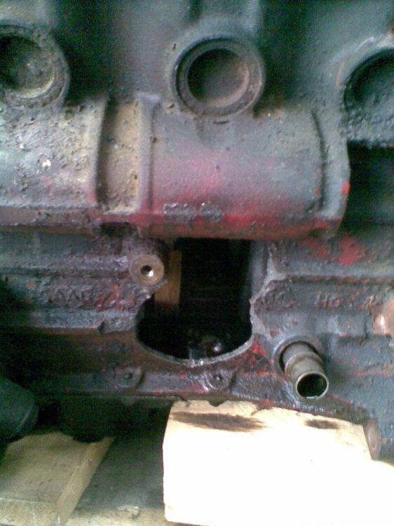

Leider,ist uns dann auch gleich schon der nächste Übeltäter rasselnd vor die Füsse gefallen ...das Ausrücklager :hmmmm2:
Da sind uns fast die Glotzböbbel raus....uiuiuiui ,spätestens jetzt hab ich das Gefühl das an meinem Objekt immer nur das allernötigste gemacht wurde.....also das man beim angeblich vor 10 tkm getätigten Kupplungwechsel nicht mal mehr 50 Euro für ein Ausrücklager übrig hatte, macht mir nun Angst...denn das Lager ist sowas von fertig ,das kann vor 10tkm nich noch gut gewesen sein.Geht nicht, weil total is nicht.Das ist 100% noch das original.
So und genau da sind wir nun auch stehen geblieben.Habe dann den ganzen Nachmittag versucht, noch schnell ein Lager zu bekommen ...leider negativ! So musste alles provisorisch wieder zusammengebastelt werden,um den Wagen zumindest rollbar zu machen.Er musste von der Hebebühne weichen,den es kamen die ersten "regulären Kunden".
Nun ja ..Tagesfazit ....Saab hat sich bei der Konstruktion wirklich was gedacht,siehe klappbaren Rahmen,mein Mech war auch sichtlich angetan,war /ist immerhin sein erster Saab .
Der Pfuscher von Mechaniker der den angeblichen Kupplungswechsel getätigt hat ,hat leider aber überhaupt nicht mitgedacht,oder arbeitet mit Dollarzeichen in den Augen. :nurse:
