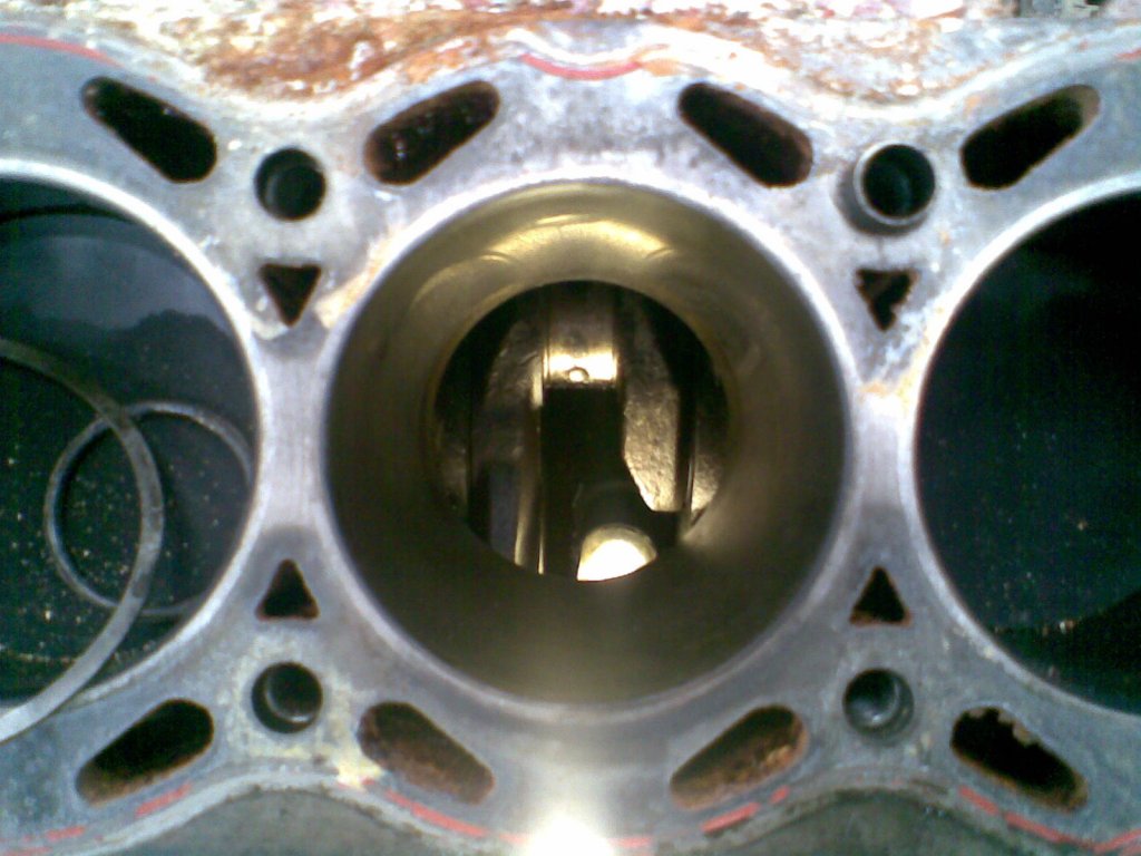

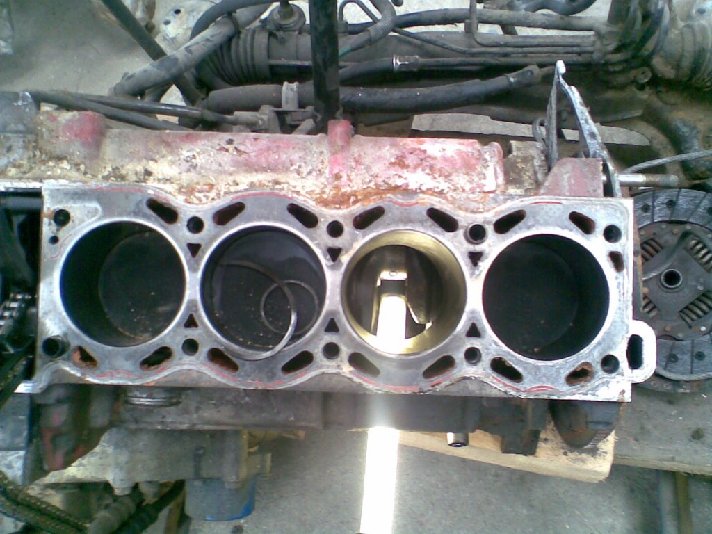

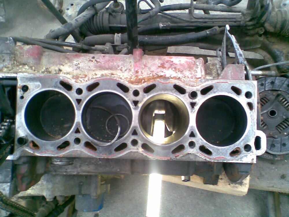

und da gibt's noch den schnellen unerklärten Motortod mit Pleuel welches aus dem Block schaut.....
'Weiche' Kettenräder hast Du definitv nicht drin, sonst wäre er keine 270t gelauefen.
was allerdings nicht unbedingt auf die Kette zurückzuführen sein muss.....:rolleyes:
allerdings hat so eine externe Kurbelwellenbeleuchtung auch Ihren ganz eigenen Reiz .... :biggrin:
:smile:....ok,ich ergänze 4) Motorschaden durch Materialermüdung.Auf sowas hat man aber ja dann keinen Einfluss.
und ja ,das hab ich mir letztlich auch gedacht,da mein Saab die ersten 10 Jahre den grössten Teil der KM gelaufen hatte als Firmenlangstreckenflieger,und der Motor wahrscheinlich doch eine Revision erfahren hat.Nur habe ich darüber leider nichts schriftliches.:alberteinstein:
@Saab Stock Car...Haja sieht gut aus...ist ja fast Kunst:biggrin::biggrin::biggrin:Wie bekommt man den sowas hin??? Hast du etwa einen Laserschwert Prototypen???:eek: oder hat dich beim Rennen jemand:cool: auf die Hörner genommen?

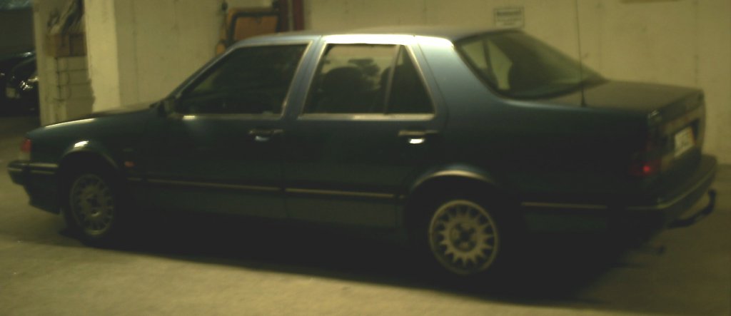

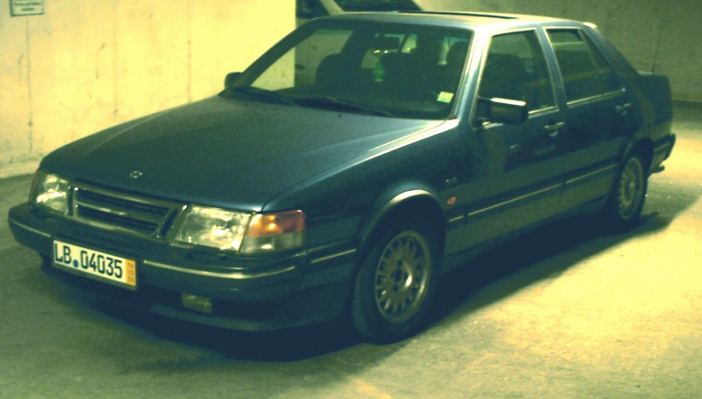

Ok ,ich weiss ,jeder von euch weiss wie ein CC aussieht:biggrin:
Habe vorhin mal ein paar Fotos geschossen ...hier mal 2 davon ....gewaschen und poliert !
http://s8.directupload.net/images/090801/temp/pyjimwde.jpg
http://s2.directupload.net/images/090801/temp/den8qhnc.jpg

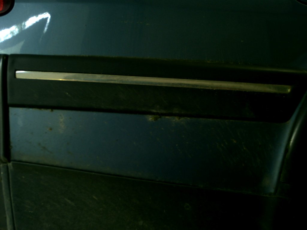

Hier noch Fotos,oder im Album...leider China qualität
