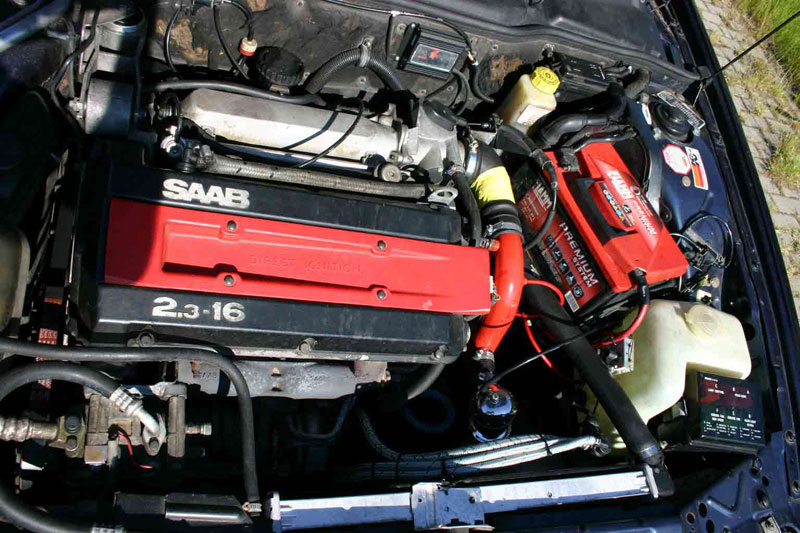

die Di ist (normalerweise eine rote) Kassette oben am Motor, auf der Direct Ignition steht, und ist für den Zündfunken verantwortlich,
wenn da etwas defekt ist, bekommen die Zündkerzen einen schlechten oder keinen Zündfunken
daher läuft der Motor dann nicht mehr so wie er sollte
hier noch ein Foto davon :
