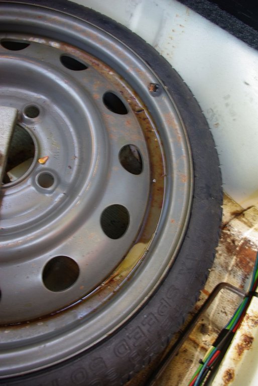

wie auf dem Bild ersichtlich steht Wasser OBEN im Notrad. Der restliche Kofferraum ist furztrocken.
Hat jemand eine Erklärung?
