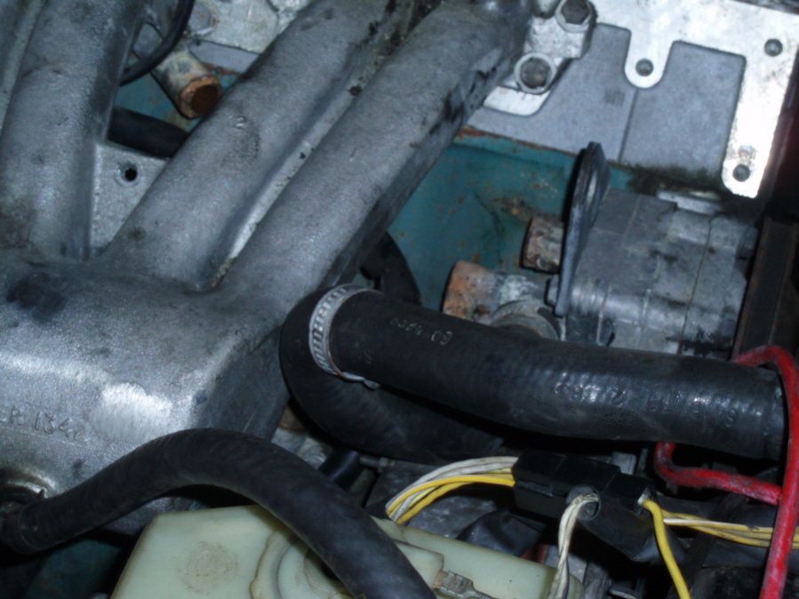

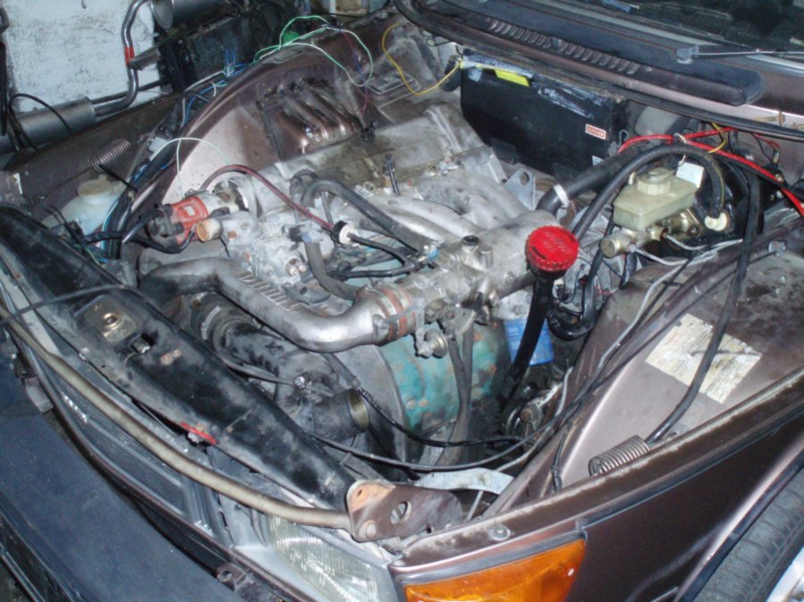

Hier mal wieder etwas aus der Abteilung - und es passt doch. Lange Jahre schon wollten ich meinem Bruder ermöglichen auch mal einen 99 turbo zu besitzen. Also schnell den Vergasermotor rausgebaut. Und rein mit dem 8V turbo ( Danke an Ibizanights). Anbei ein paar Bilder. Die ganze Geschichte passt natürlich nicht auf anhieb aber wir arbeiten drann!

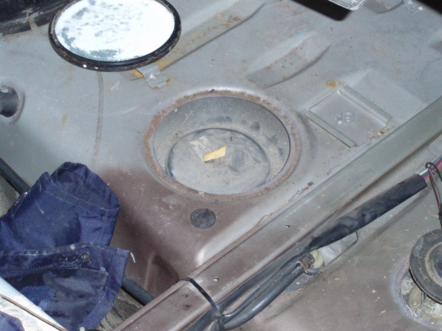

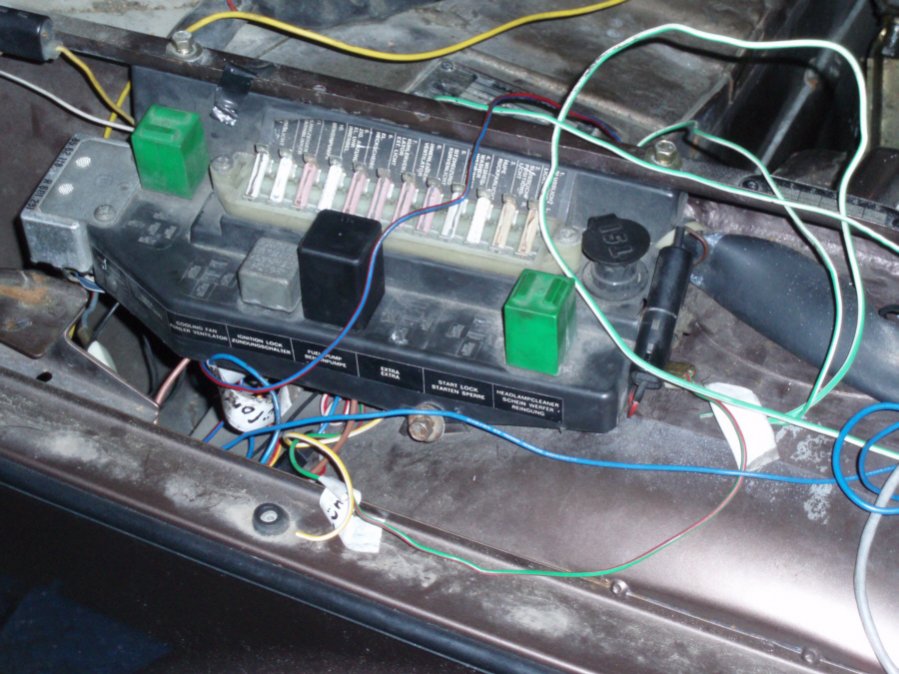

Witzig ist auch der Tank, der einfach kein Loch für die Pumpe hat! Geht auch kein loch reinzusägen, da der Steg beim Einspritzer ca. 2 cm hoch ist. Überraschung bei der Elektrik für Einspritzanlage und elektronische Zündung sind echt nur ein Strippen - sogar der Steckplatz fürs Pumpenrelais ist da.
Als nächstes wird das APC reingepopelt und dann mal schauen...

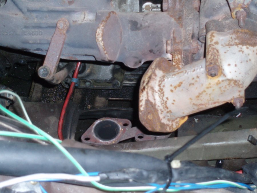

Schade das der Auspuff überhaupt nicht passt - (Turbolader - Knie ist anders) - 99 turbo Vorderrohr haben wir noch

da kommen Erinnerungen hoch. Ich hab das mal vor ca 10 Jahren hinter mich gebracht. Knackpunkte waren Benzinversorgung(ich hab dann ein größeres Rohr in die Ansaugung des Tankgeberseingebaut und die Pumpe davorgeschaltet )
Batterieunterbringung + Vorderrohr. Nach mehreren Anläufen hat dann auch die Tüvabnahme hinbekommen.
