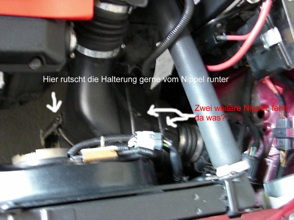

Bei meinem 9000CS (10/92, B234i) rutscht die Halterung für das Luftfiltergehäuse gerne von dem entsprechenden Nippel am Gehäuse :mad:
Da sind noch zwei weitere Nippel am Gehäuse die mich vermuten lassen, dass da ein Teil der Halterung fehlt, habe aber kein passenden Wagen zum Vergleich und vorher keinen Saab besessen. War seit Kauf so. Fehlt da was?

Das ist nicht das Luftfiltergehäuse. Dass ist mehr ein Luft "Puffergehäuse".
Das Luftfiltergehäuse ist im Radkasten.
Versuch's mal mit einer Zugfeder

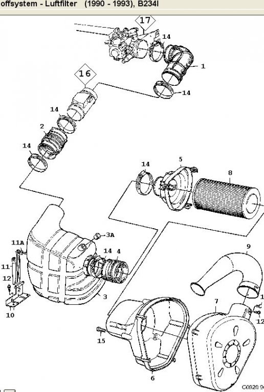

mit Bildern aus der EPC, da fehlt vlt. etwas am Halter (die Buchse vlt) oder das ganze ist verspannt zusammengebaut
Stimmt, war ungenau, tschuldigung. Ich habe es einfach zum Luftfilter dazugerechnet, obwohl er links davon sitzt, war beim Tausch ganz verwundert...

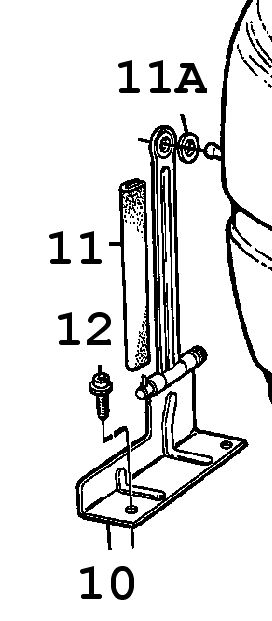

Hm, auf dem Bild kann ich als einzige fehlende Teile die Isolierung (?) (Bauteil 11) und die Unterlegscheibe (Bauteil 11a) ausmachen, aber die beiden Nippel oben haben offenbar keine Funktion, gut zu wissen. Dann werde ich es tatsächlich mal mit einer Feder probieren...

11a ist die Buchse...., 11 nur ein Kantenschutz ohne Zusammenhang mit Deinem Problem
Entschuldige meine Unwissenheit, aber aus welchem Material ist die Buchse? Soll die den Kasten vor Scheuerstellen durch die Halterung schützen?
gute Frage, evtl aus Gummi und verhindert damit das herausrutschen - genaueres weiss da nur ein 234i Fahrer oder der freundliche .
Teile Nr. 79 33 500
