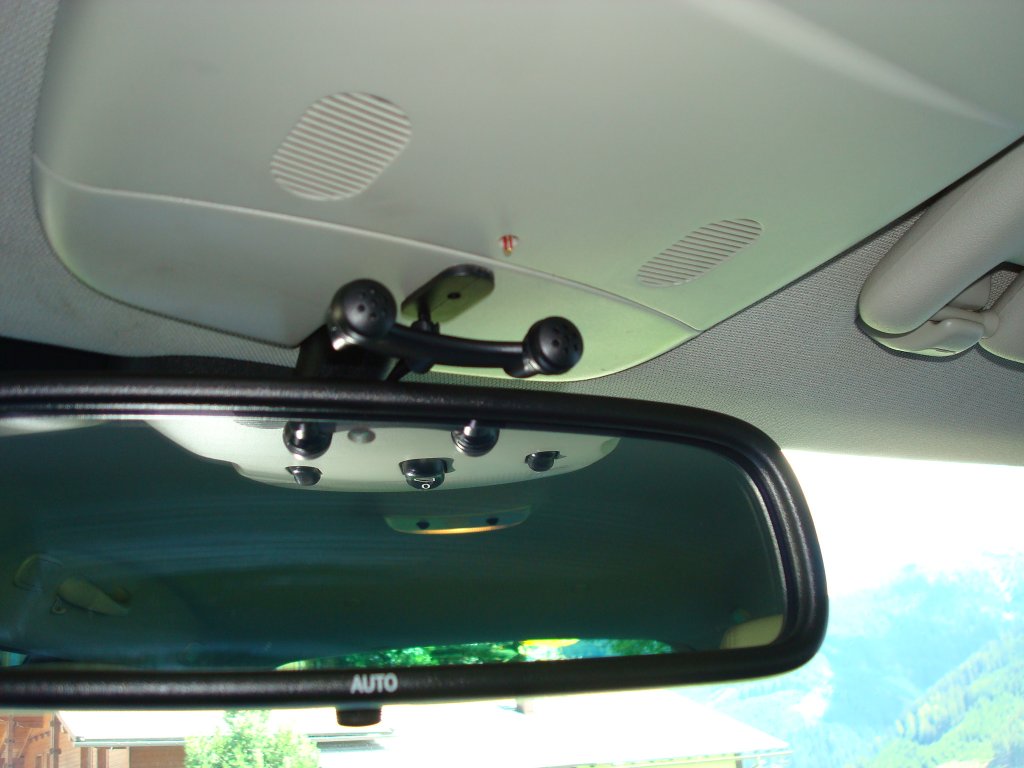

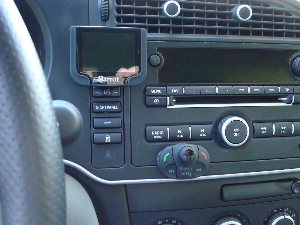

Ich finde, das passt....
Anhang Fotos hat leider nicht geklappt!
@Martin: Gab es für das zerkratzte Armaturenbrett und für die Macken im Radio Rabatt ?
Unglaublich, was für Dilletanten waren dann da am Werk. Und den Innenhimmel kann man auch sauber machen, wenn man da mit Dreckspfoten dran war.
Ich weis schon, warum ich sowas lieber selber einbaue.......
