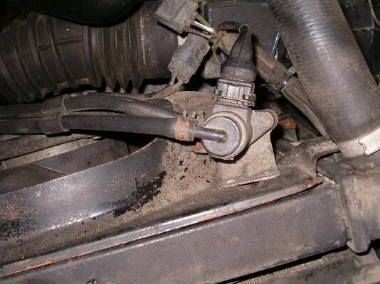

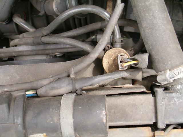

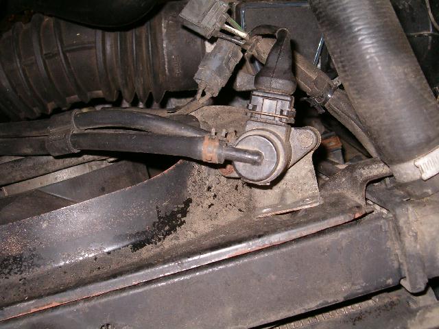

Hallo, kann mir jemand sagen, ob man alte und neuere Magnetventile APC (beim Kühler) irgenwie kompatibel machen kann? (siehe Bilder der 2 versch. Ausführungen.). Die Funktion ist ja die gleiche. Nur die Elektroanschlüsse sind untereschiedlich (einmal 2-polig, einmal 3-polig)
DAnke
So viel ich weiß ist das nicht möglich. Die zwei Magnetventile arbeiten mit unterschiedlichen Frequenzen und auch von der Art her. Beim 3poligen wird eine Metallplatte zwischen zwei Spulen hin und her bewegt ca 50mal pro Sekunde und bei der alten wird ein federbelasteter Scheiber bewegt ca 10 mal pro Sekunde.
