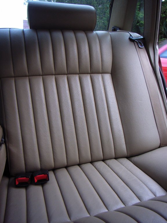

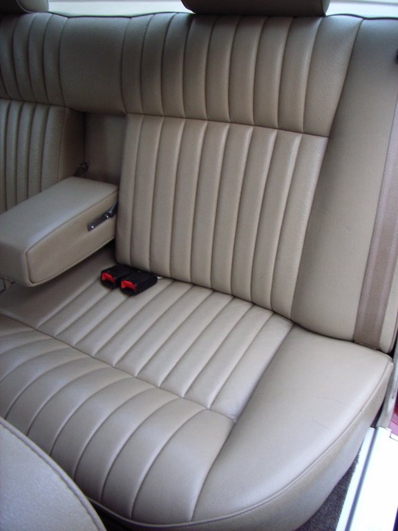

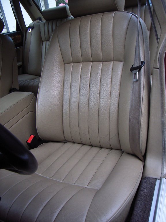

Hier Herr mitPilzen:
Die Sitze wurde wie schon beschrieben im Herbst mit Leder Combi gereinigt anschliessend mit Leder Balsam gepflegt. Die letzte Leder Balsam Abreibe haben sie vor ca einer Woche bekommen.
Das Auto wird viel gefahren, ist also kein Garagen-Steh-Fahrzeug (die Sitze haben 185Tausend KM runter und sind 20 Jahre alt), deshalb bitte ich den schmutzigen Gurt zu entschuldigen =)
Die Fotos hab ich eben ohne Blitz gemacht. Der Fahrersitz sieht fototechnisch bedingt leider arg glänzend aus, ist er aber nicht
