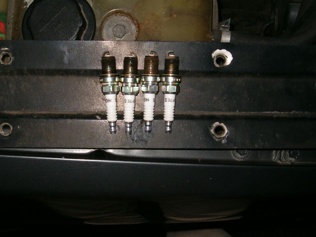

Das mit der Kompression war wohl mein Schraub-Kompr.tester, der nicht 100% gedichtet hat....war auch alleine beim Testen, ist immer blöd.
Aber bei diesem Zündkerzenbild kann die Kompression und die Verbrennung gar nicht so schlecht sein.
