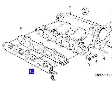

Vermutung: der Stecker gehört an das Heizelement das bei manchen Fahrzeugen zwischen Kopf und Ansaugbrücke verbaut ist.:rolleyes:
Deiner wird es nicht haben
Ansaugbrücken-Heizelement am Zylinderkopf bei einem 89er CC mit LH 2.4 ...???
Wer lesen kann ist klar im Vorteil:redface:
Dann gehört's an das Startmengenventil, das im Turbo nicht verbaut ist und bei dem der Stecker aber mit in den Baum "eingestrickt" ist.
