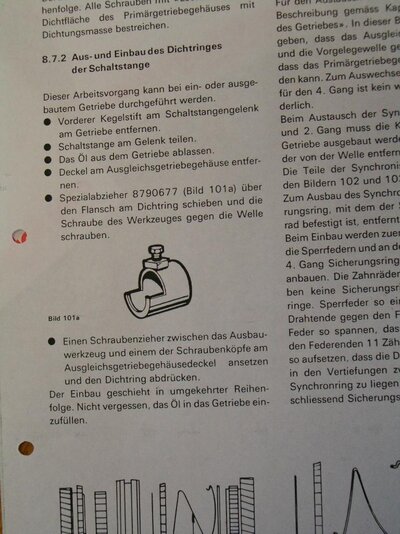

meine vermutung ist dass das öl an der schaltstange austritt. wie bekommt man die stelle dicht? schaltstange demontiere ist ja kein problem.. ist es schwer den simmering dort zu wechseln?

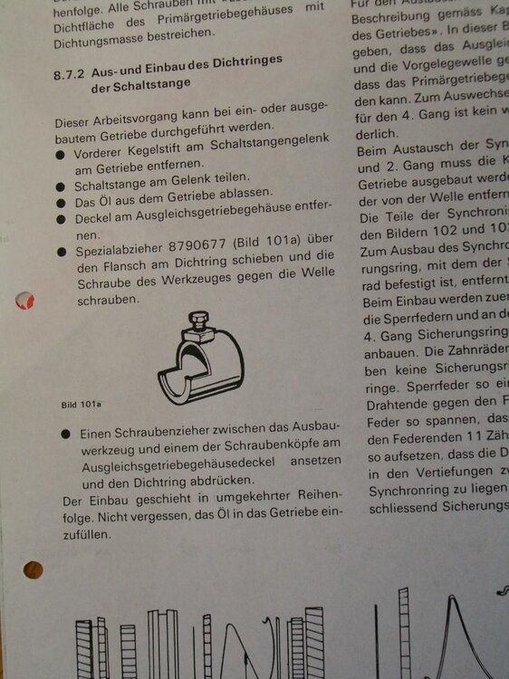

Uhh, da ist wohl die Gretchen.Frage, ob der von innen (Getrieb) oder außern gewechselt wird...
Aber ich glaube das geht von außen..schaue mal nach...
So schau mal ob Dir das hilft (ist für 900er bis 85/86, weiß nicht ob sich das geändert hat.
oje... alles klar. danke jedenfalls mal für die info... scheint ne fummelige sache zu sein, ich mein allein die schaltstange richtig einzustellen ist ja schon ein halbes hexenwerk.
