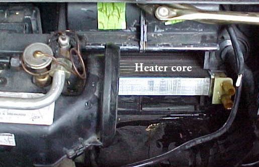

Nächstes Problem: Der Wärmetauscher bleibt beim herausziehen am Klimagehäuse hängen. Trick?? Verkanten?
schweni
Anscheined bekanntes Problem:
The evaporator has to be raised even higher to get the heater core out, and it gets really tight, but it CAN be done
