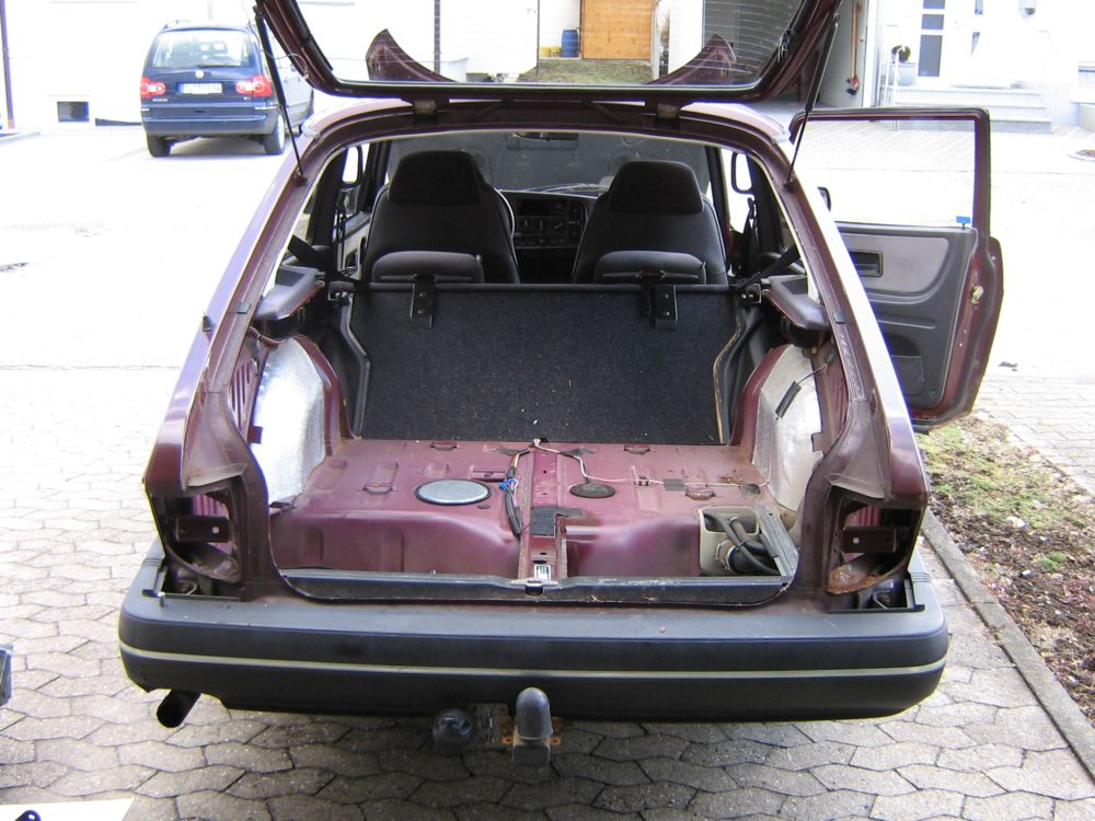

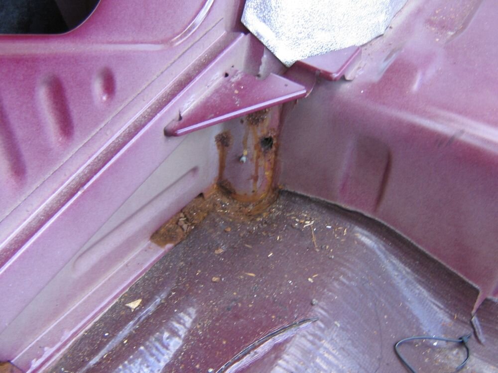

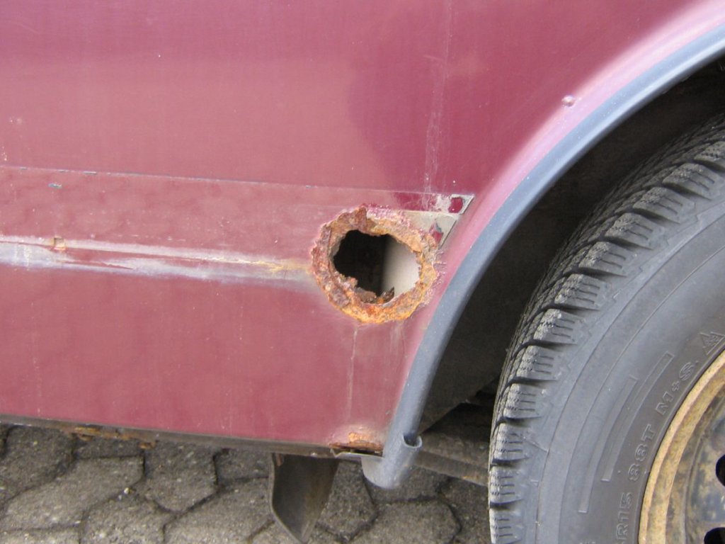

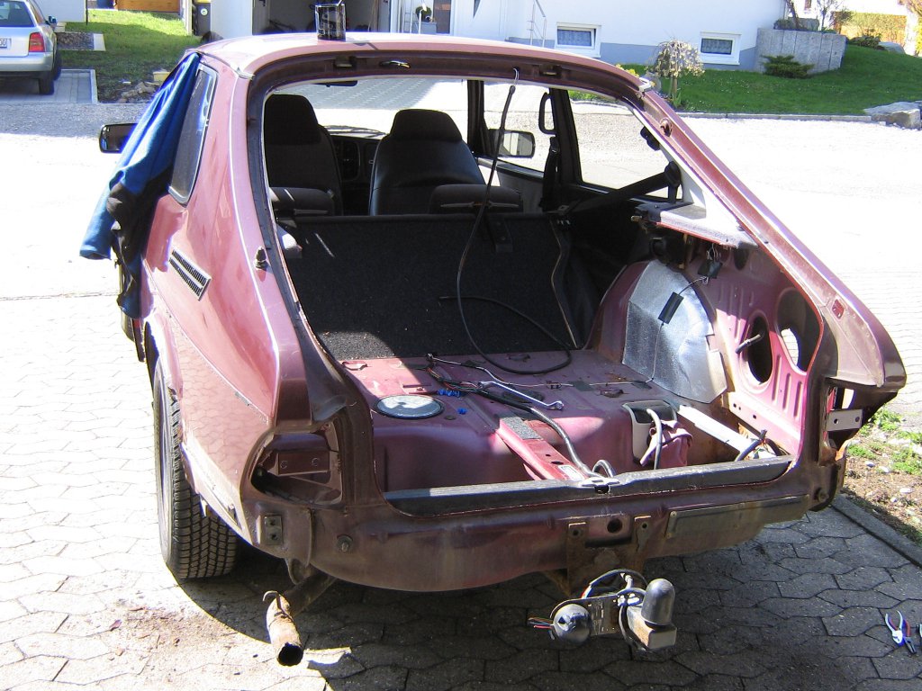

So Leute heute gings los bis grade eben geschraubt :smile: Löcher gefunden , rücklichter an der heckklappe konnte ich fast so abnehmen ohne schrauben da kein material mehr vorhanden war :biggrin: aber egal kommt ja ne andre hin die schon anwesend is :smile:
anbei ma n paar bildchen :smile:
Rostfras das muss nicht sein ... es gibt ja Saab (calgonit) lach :biggrin::biggrin::biggrin::ridinghorse:
Hallo alter Schwede,
des sieht doch garnicht soooo schlecht aus. Ein Paar Belche einschweißen und gut is, oder willst Du das Fahrzeug in ein Neufahrzeug verwandeln?
Die Anhängerzugvorrichtung kannst Du wohl gleich abbauen, wenn die aus Schweden ist.
Oder frag mal vorher bei TÜV.
Viel Spaß noch beim Herrichten
Gruß Kalle

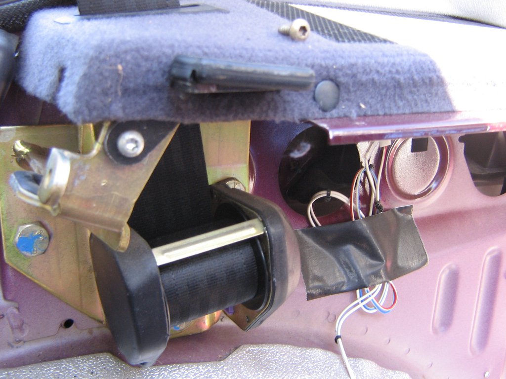

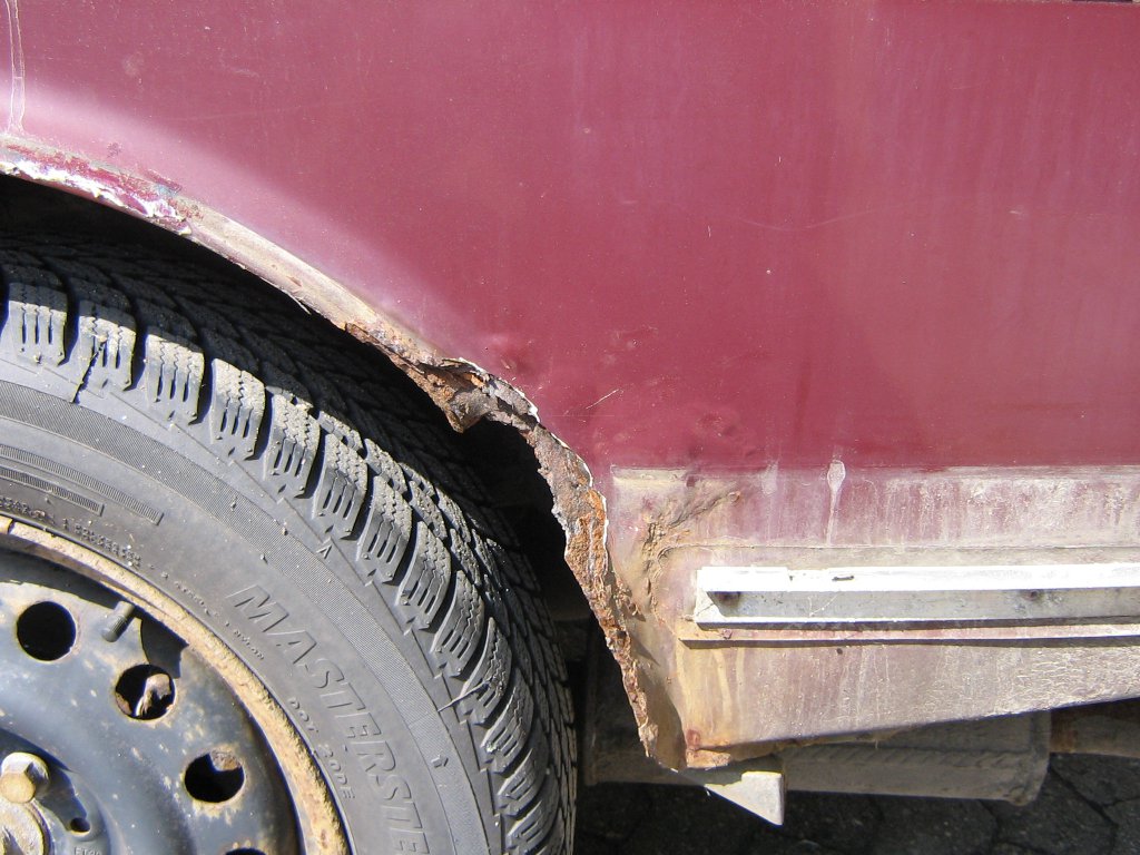

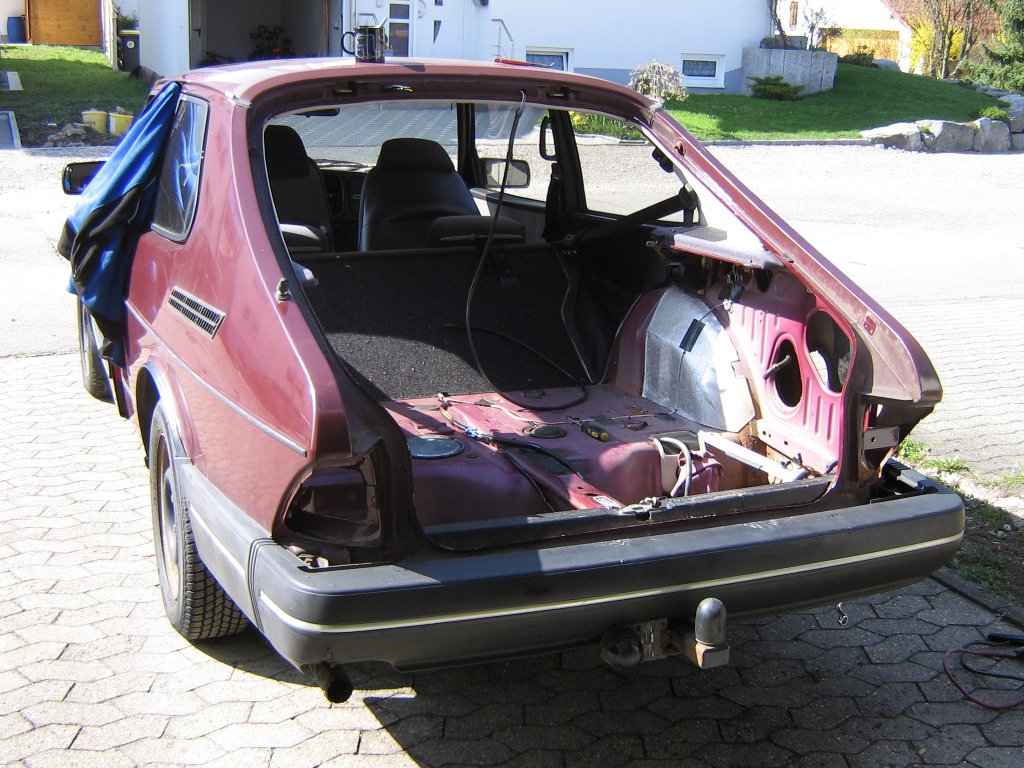

so liebe leute ich habe den Samstag genutzt :smile::smile::smile:

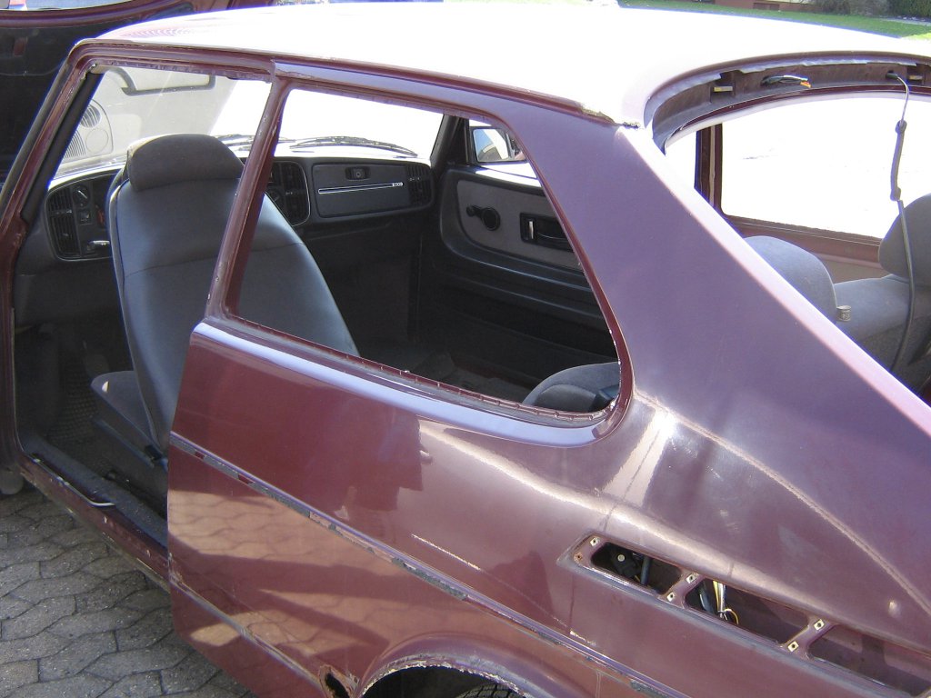

heute hab ich die heckklappe seiten teile innen Seitenfenster stoßfänger hinten , beifahrersitz und die gutre und dieverse andre kleinigkeiten demontiert . Und natürlich auch wieder n Loch gefunden radlauf linke seite hinten :mad:

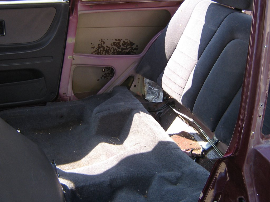

Ach ja kann mir ma jemand erzählen was es für einen trick gint die von der Rücksitzbank dusselige Lehne auszubauen ? Hab die seitlichen federn entfernt aber die lässt sich net herausnehmen :mad:

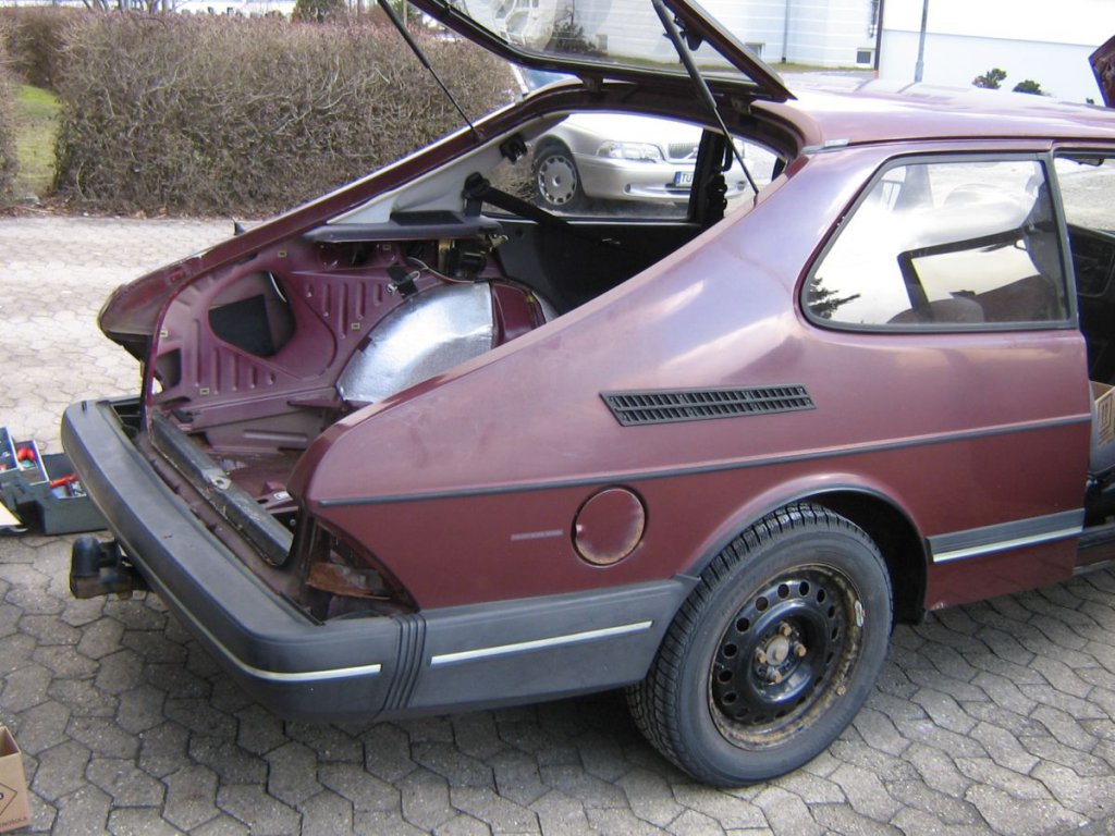

so noch n paar bildis zum guggen :smile:
:smile: Na sieht doch noch ganz gut aus.
Fleissig Fleissig,:redface:
