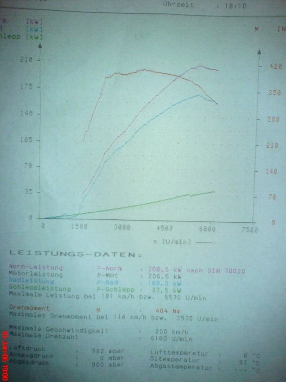

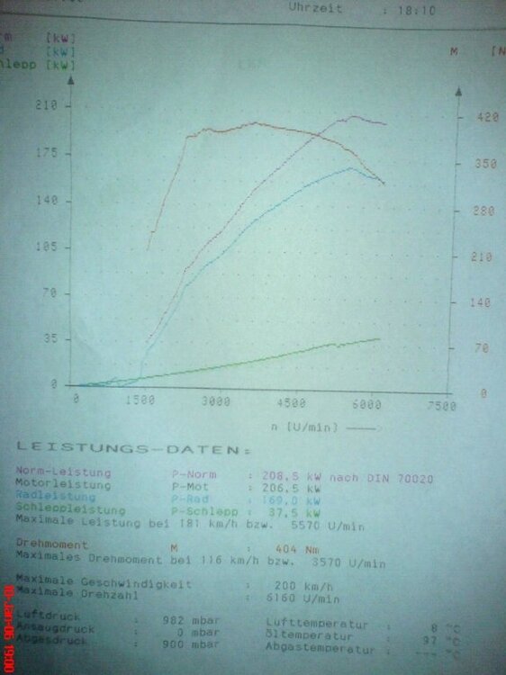

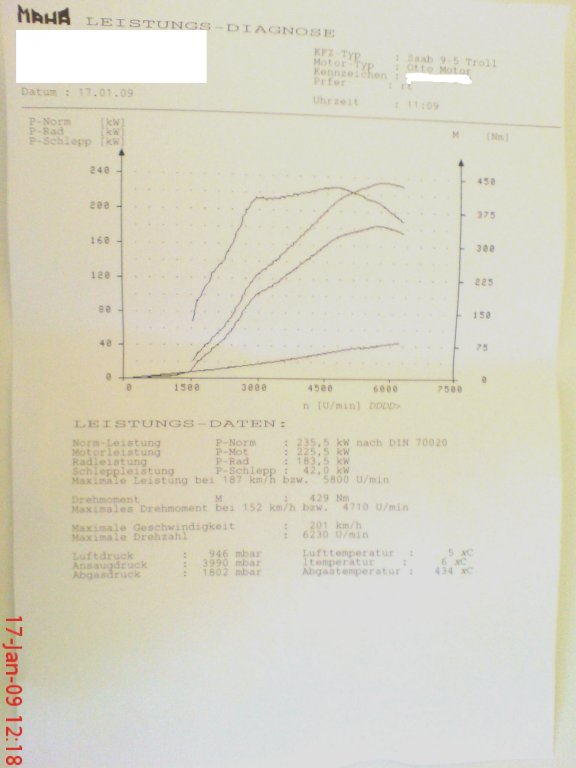

Meins ist zwar kein EVO, aber mit einer neuen ECU und Einspritzdüsen (465cc) war es machbar die Leistung zu erhöhen. Eingetragen ist das Auto vom Hirsch mit 291 PS auf dem Papier und nach diesen Modifikationen 320PS und 450Nm. Ganz am Anfang vor diesen Modifikationen wurde der Wagen mit 289PS und 405Nm auf dem Prüfstand gemessen. Hier ein paar Bilder: http://www.maptun.com/customers.php?car=5&cid=557
Es fehlen nur der Lenkrad und die doppelte Auspuffanlage vom EVO. Wer also so ein setup hat mit dem Garrett t28 und LKK vom Hirsch kann mit c.a 1000EUR die Leistung auf ca 310-320PS erhöhen. Mehr geht es nicht, weil das ist die Grenze für den Turbolader. Vor allem ist aber der Drehmoment, der den Unterschied macht. Zum Beispiel 80-140 im 4. Gang war es original 7.9sec und jetzt 6.9sec.

Auf MAHA Prüfstand. Werde ich die Protokolle noch posten sobald ich sie einscanne. Leistung nach DIN70020.

Hier die Ergebnisse der Messungen. Bei der Messung mit der Hirsch ECU gab es einen kleinen Fehler während der Messung und dafür die 3-4KW weniger am Schluss (das sieht man @ 5300rpm). Bei der Maptun ECU das ist die Messung mit der ersten ECU und dafür weniger Drehmoment (430Nm). Ich habe seit den, eine neue ECU vom Maptun bekommen und die Beschleunigung zwischen 3000-4500rpm ist sicher besser, so ich gehe davon aus, dass der Wagen jetzt um die 450Nm haben sollte. Ich werde aber im Winter den Wagen nochmals prüfen lassen. Die Leistung kommt c.a 300rpm später jetzt im Vergleich zum Hirsch, aber das liegt auch daran, dass die Nockenwellen auch ersetzt wurden (vom 9000). Dafür bleibt sie aber c.a 300rpm länger da.
