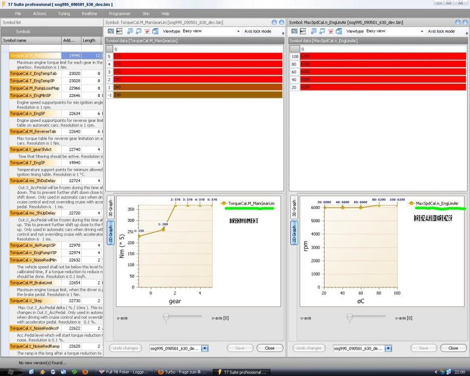

Was kann ich den mit dem T7 Suite machen?? Ist das von BSR dieses 2D muster?
Ein Fünf Gang Menu zaubern,wobei der erste und zweite Gang dir voll den Magen umdrehen ohne Begrenzung :biggrin:
Mit der T7 Suite kann ich mir meine eigene software zusammenstellen oder iwe ist das zu verstehen?
Ja aber ohne gute Kenntnisse würde ich das sein lassen !
Ja aber was bringt mir das?? Kann ich die dann auch selber aufspielen?
Also an den bildern kann ich jetzt weniger erkennen. Meintest du das jetzt aus spas mit der ohne drehmoment begrenzung oder ernst? Und ich will kein ampelracing fahren davon war nie die rede.
Ich möchte nur die leistung auch in den 1.und 2 gang haben. Und der 900² hatte diese begrenzung definitiv nicht, und das machte sehr viel spas beim fahren.
Man braucht nur die entsprechenden Werte in der T7Suite >Tuning>Gear trq (M) [TourquCal.M_ManGearLim] zu ändern.
Das ist aber nicht gesund fürs Getriebe und die Antriebe,
Ja na klar.
