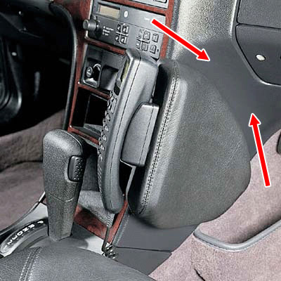

Ich hoffe ich hab mich nicht missverständlich ausgedrückt - ich meine den unteren Teil vom Armaturenbrett unterhalb zB des Handschuhfachs, also nicht die Velours/Teppichverkleidung sondern den Teil aus genarbtem Plastik.
Dort hat eine Handyhalterung äußerst hartnäckige und großflächige Spuren hinterlassen..
Ich habe neulich schon ein komplettes Interieur zerlegt - bis auf diesen unteren Teil. Und ich frage mich, ob ich für den unteren Teil wirklich das gesamte Interieur auseinanderrupfen muss.. Das wieder zusammen zu bauen ist eine Herausforderung die ich, wenns geht, gern vermeiden würde ;)
