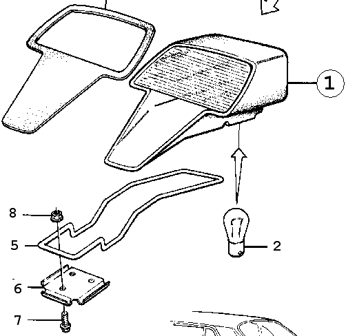

@nighty: epc=electronic parts catalogue, da schaut der freundliche saab-mitarbeiter nach den teilen und ihren nummern.
vgl. bild, das ich irgendwo gefunden habe ;-)
8 - korbmutter - teile-nr. 79 74 728
7 - schraube - teile-nr. 80 19 895
6 - klemmstück - teile-nr. 95 53 132

Käfigmuttern:
In Jörg's EPC stand was von "8 - korbmutter - teile-nr. 79 74 728" & sofern man dem Bild Glauben schenken darf, sieht's auch nicht gerade nach 'ner Käfigmutter aus.
Aber mir ist gerade eingefallen, wo die Dinger noch verbaut werden: Sowas steckt in jedem (na gut, jedem 2. - die anderen haben M5) normalen EDV-PatchSchrank. Also einfach in der Firma mal dem Admin fragen, ob er noch 3 über hat ;-))

[mention=1307]René[/mention] verstehe ich das richtig, das es sich um M8 Schrauben / Korbmuttern handelt?
Nach fast 11 Jahren soll ich das noch wissen? :eek:
Würde aber mal recht fest auf M6 tippen.
Es handelt sich um Blechmuttern knapp 1cm lang, ähnlich diesen hier, mit speziellem seitlichen Schlitz, die in die drei rechteckigen Aussparungen geklemmt werden.
Ich habe bisher nirgends vergleichbare gesehen und leider kein Foto mehr.
Man kann den Schlitz selbst in geeigneten Standardblechmuttern anbringen, ohne diesen ist das Schraubenloch nicht in die Mitte der Aussparung zu bringen.
Sie müssen genau passen, da durch die federartige Halteklammer relativ viel Druck auf ihnen lastet.
Der Einbau ist eine Fummelei, sie rutschen leicht weg und lagern dann für immer in der Tiefe der Hecktür.
Ist zwar schon über zehn Jahre her, aber da ich damals mit der elenden Fummelei nicht zu recht kam, habe ich einfach passende Hohlraumdübel benutzt - so meine Erinnerung.
