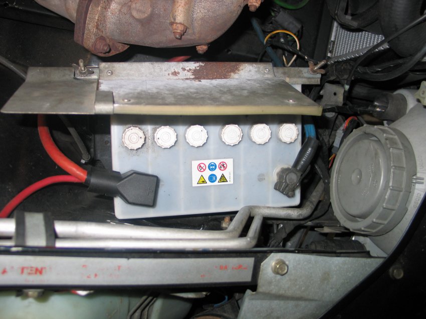

Danke schön nach München. So sieht es aus:
Falsch:
http://www.saab-cars.de/attachment.php?attachmentid=12941&d=1182689736
http://www.saab-cars.de/attachment.php?attachmentid=12942&d=1182689736
Richtig:
http://www.saab-cars.de/attachment.php?attachmentid=12943&d=1182689736
Und wenn der Tüv noch seinen Segen geben soll, machste noch eine +Pol-Abdeckung drauf :biggrin:
Ich bewundere immer wieder Dein Fachwissen.
http://www.saab-cars.de/attachment.php?attachmentid=36387&stc=1&d=1252185582
http://www.saab-cars.de/attachment.php?attachmentid=36384&stc=1&d=1252184946
Gute Idee, aber für eine Standardbatterie evtl. nicht ausreichend.
Die Polabdeckung schützt bei einer Standardbatterie von oben, das Halteblech kann unter der Polabdeckung berühren. Mein Halteblech sieht auch anders aus als das von Marbo (Turbo?). Es greift direkt über den oberen Rand der Batterie.
