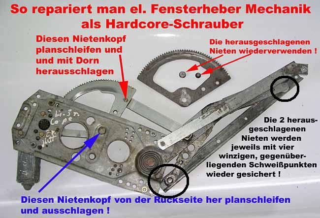

hallo,
in diesen zwei horizontalen schienen sind in meinem 900/1 cabrio jeweils zwei weisse plastikraeder, davon ist eines gebrochen was dazu fuehrt das die fensterscheibe nach vorne einknickt.
danke, lg
Die Plastikrädchen, die in der Schiene laufen, auf der die Scheibe montiert ist. (Schwarz eingekreist)

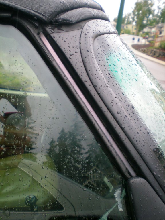

Das ist ja gerade das komische. Das Fenster laeuft schoen parallel zum Hinteren und ist auch hoch genug, vor allem hinten. Vorne jedoch habe ich das Gefuehl, dass meine Dichtung nicht genug eingedrueckt wird.

Ist eigentlich das Gummi an der A-Saeule. Oben passt alles...
Wenn Du es vorn ein ganz klein wenig höher kommen läßt, könnte dies Dein Problem zumindest im unteren Bereich evtl. etwas mildern.
Aber mach doch am besten mal 'nen Bild von der Geschichte.

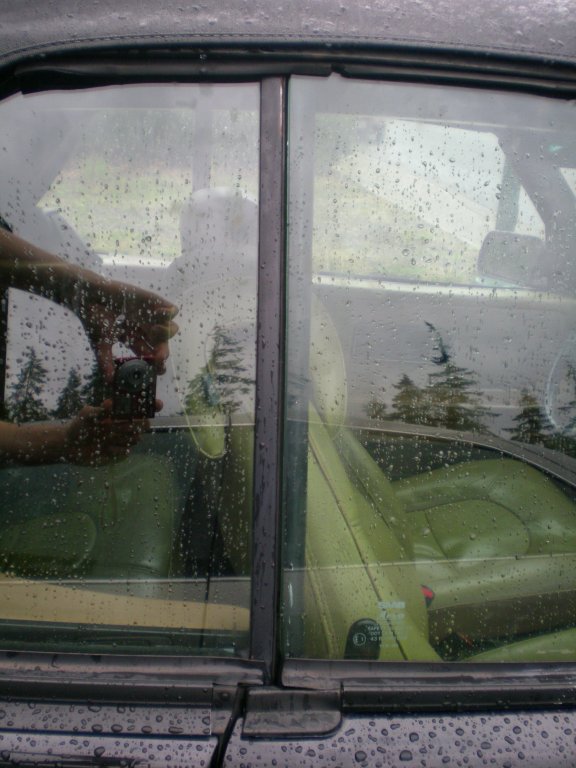

Ok, es regnet hier heftig und dicht ist es. Dennoch, hier die gewuenschten Bilder...
Die OK ist ja nicht so genau zu sehen, aber von der Hinterkante her sieht es mir o.k. aus. Und vorn dürfte es nach dem, was ich auf dem Bild erkenne kann, auch nicht weiter im Gummi sitzen. Die Tür soll ja ohne Herablassen der Scheibe zu schließen sein ... :rolleyes:
Und wenn es dicht ist, ist doch alles fein. Oder pfeift es beim Fahren sehr?
Habe es gerade noch ein winziges Stueckchen vorne angehoben. Nun ist fein, Probefahrt folgt...:biggrin:
