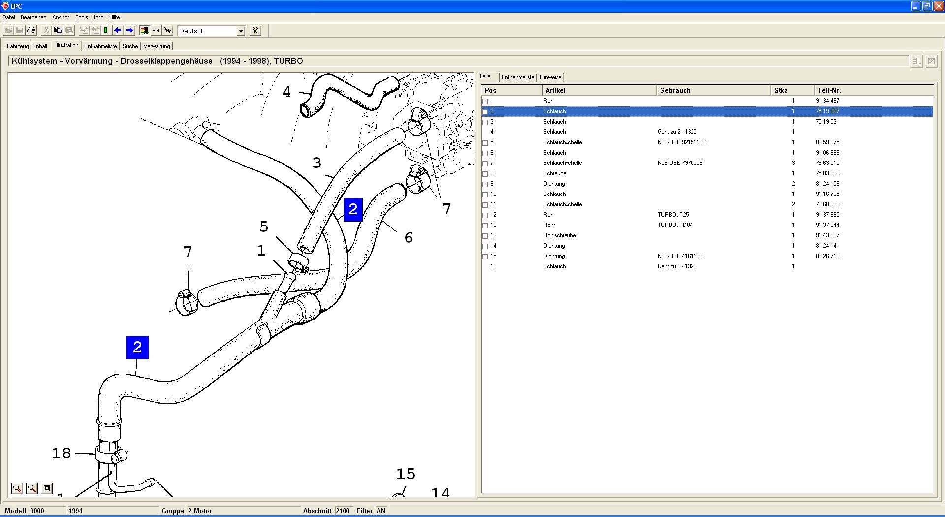

Denke mi dem Schlauch liegst Du richtig.
Zur Not kannst Du das aber nachbilden.Dicken Schlauh für Kurbelgehäuseentlüftung, dünnen für das Kühlwasser.
Musst Du nur thermisch irgendwie koppeln.
Das Blowby soll vorgewärmt werden damit dir das nicht einfriert. Sonst kann ir der Motor platzen (gabs mal bei VW).
Danke für den Tipp, habe ich mir gestern und heute mal Gedanken drüber gemacht.
Der günstigste Anbieter für ein Neuteil liegt beim Nachbau bei 69,00€ und das Teil ist aktuell im Zulauf. Ist nicht wirklich günstig, aber im Vergleich zum Original Saab Teil mit 109,00€ netto immer noch erschwinglich. Aber für einen doofen Schlauch? :hmpf:
Eine Nachbildung mit zwei getrennten Schläuchen bauen fände ich schon sehr interessant, auch ums auszutesten und um den Teilebuden nicht so viel Kohle in den Rachen zu werfen. Nicht falsch verstehen-jeder muss und soll leben können, aber ich bezweifle es dass der Schlauch fast 70 Euro im Nachbau kostet weil er so aufwändig zu produzieren ist. Der Silikon Nachbau dieses Teils für den 900 Turbo kostet in Schweden knappe 60€, für den 9000er finde ich jedoch aktuell keinen Silikon Nachbau im Netz. Habe da mal per E-Mail angefragt, abwarten. Vielleicht hat da ja jemand von Euch noch eine Bezugsquelle.
Wäre aber vielleicht auch für andere interessant, da dieser Schlauch auf dem Motor vermutlich auf kurz oder lang immer irgendwann zerbröselt. Und günstiger wird er bestimmt nicht werden.
Ein Problem könnte meiner Meinung nach bei einer Nachbildung aufkommen, weil der Kühlwasserstrang welcher durch den dicken Schlauch läuft aus einem Alurohr besteht was innen durchgeführt. Ist ja kein zweigeteilter Gummischlauch, dann wäre es wesentlich einfacher nachzubilden.
Ob man das thermisch anderweitig so gekoppelt bekommt wie es sein soll, ist eine gute Frage. Nimmt man zwei getrennte Gummischläuche welche mit hitzeresistentem Klebeband verbunden werden, wird es vermutlich so sein sein dass die Wärme schlechter übertragen wird. Das wäre ja nicht im Sinne der benötigten Vorwärmung. Nimmt man einen dicken Schlauch durch welchen man das Alurohr durchführt müsste man den irgendwie an der oberen Durchführung abdichten wo er aus dem dicken Schlauch der Entlüftung herausführt. Und das alles sollte hitzresistent sein. Fällt mir z.B. spoantan Kaminofen-Silikon ein, wenn sowas nötig wäre.
Schwierisch, schwierisch. Hat jemand vielleicht noch eine Idee?
Lieben Dank :hello:

Ich habe nicht genau verstanden, wo der Schlauch gebrochen ist. Bei meinem war der Schlauch vom V-Deckel aus vor der Verzweigung gebrochen.
Ich habe mir ein passendes Stück Schlauch bestellt (den oberen Teil vor der Verzweigung), habe ein Stück Kupferrohr in den vorhandenen Schlauch gesteckt und den oberen Schlauch auf das Stück Rohr, was rausschaut, draufgeschoben (auf Stoß). Beide "Schlauchenden" habe ich mit breiten Kabelbindern gesichert. Hält bis jetzt und lag unter 10 Euro.

Meiner sah auch noch ok aus, bis mir auffiel dass er auf der Unterseite angebrochen war. Beim (vorsichtigen) Begrabbeln ist er dann direkt noch 2 mal durchgebrochen. Und ich bin wirklich kein Grobmotoriker, der Saab wird immer vorsichtig "gestreichelt" :biggrin:
Als ich den Schlauch dann notdürftig mit einem ähnlichen Ersatz vom Volvo den ich noch liegen hatte flicken wollte, bis mir was neues einfällt, ist er dann kurz nach dem Abzweig rechts am Motorblock ein drittes Mal gebrochen. Jau-super! Die beste Stelle überhaupt.

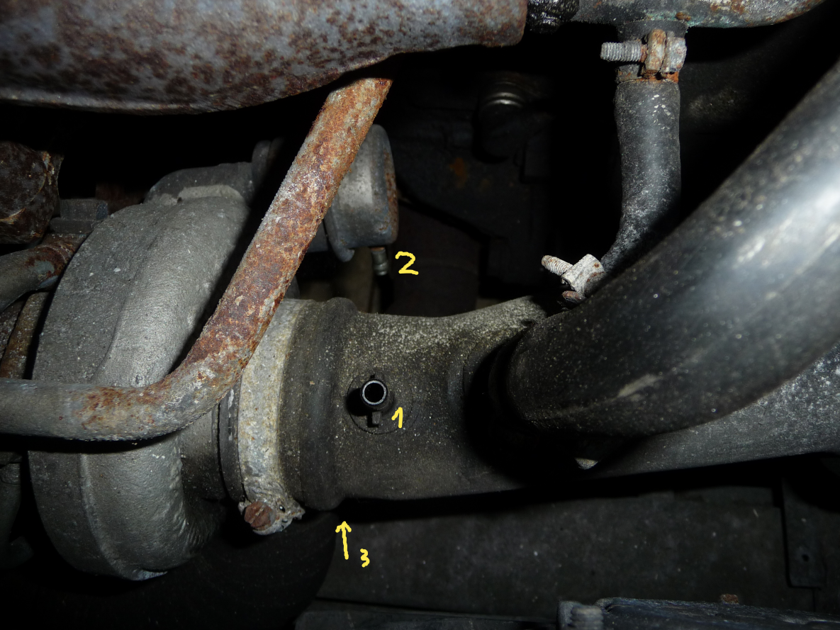

Ich rüste gerade einen 2.0t von "irgendwas" auf Ausgangszustand zurück. Die 150PS Variante kommt ja ohne Ventil aus, aber welcher Schlauch geht zum Wastegate? Ich nehme an, der Druck von der Ansaugbrücke betätigt das und die Anschlüsse an Turbinengehäuse und Ansaugrohr werden verschlossen, korrekt? Hat jemand ein Bild?
Beim Softturbo?
Anschluss Turbine zur Druckdose des wastegates.
Sollte ohne Bild klappen, oder? :smile:
Nä. :biggrin:
Also 2 und 3 verbinden und 1 verschließen?
Edit: #3 soll der Anschluss am Verdichtergehäuse sein, wird vom Ansaugrohr verdeckt.
Bearbeitet von maasel
Falls #3 der Anschluss an Turbine ist: Ja.
