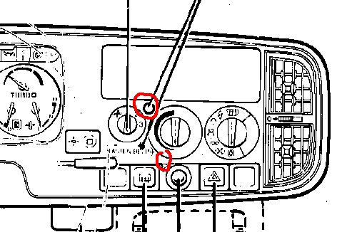

ganz rechts ist es dann duster, wenn das Birnchen am Zigarettenanzünder kaputt ist. Das beleuchtet die Lüftungsverstellung mit
hier nochmal die genau Lage der Birnchen...
Mmh, wenn ich mir die Lage der Birnchen auf der Skizze so anschaue, liegt die für die Lüftungsverstellung relativ weit links. Kann es sein, dass dadurch Lüftungsverstellung immer etwas dunkler ist? Beziehungsweise wenn der Zigarettenanzünder beleuchtet ist brauche ich das Radio erst gar nicht ausbauen weil alles i.o. ist.
Die Anordnung ist tatsächlich etwas seltsam. Der rechte Regler ist wohl etwas schwach beleuchtet. Ihm hätte ein eigenes Birnchen gut getan
