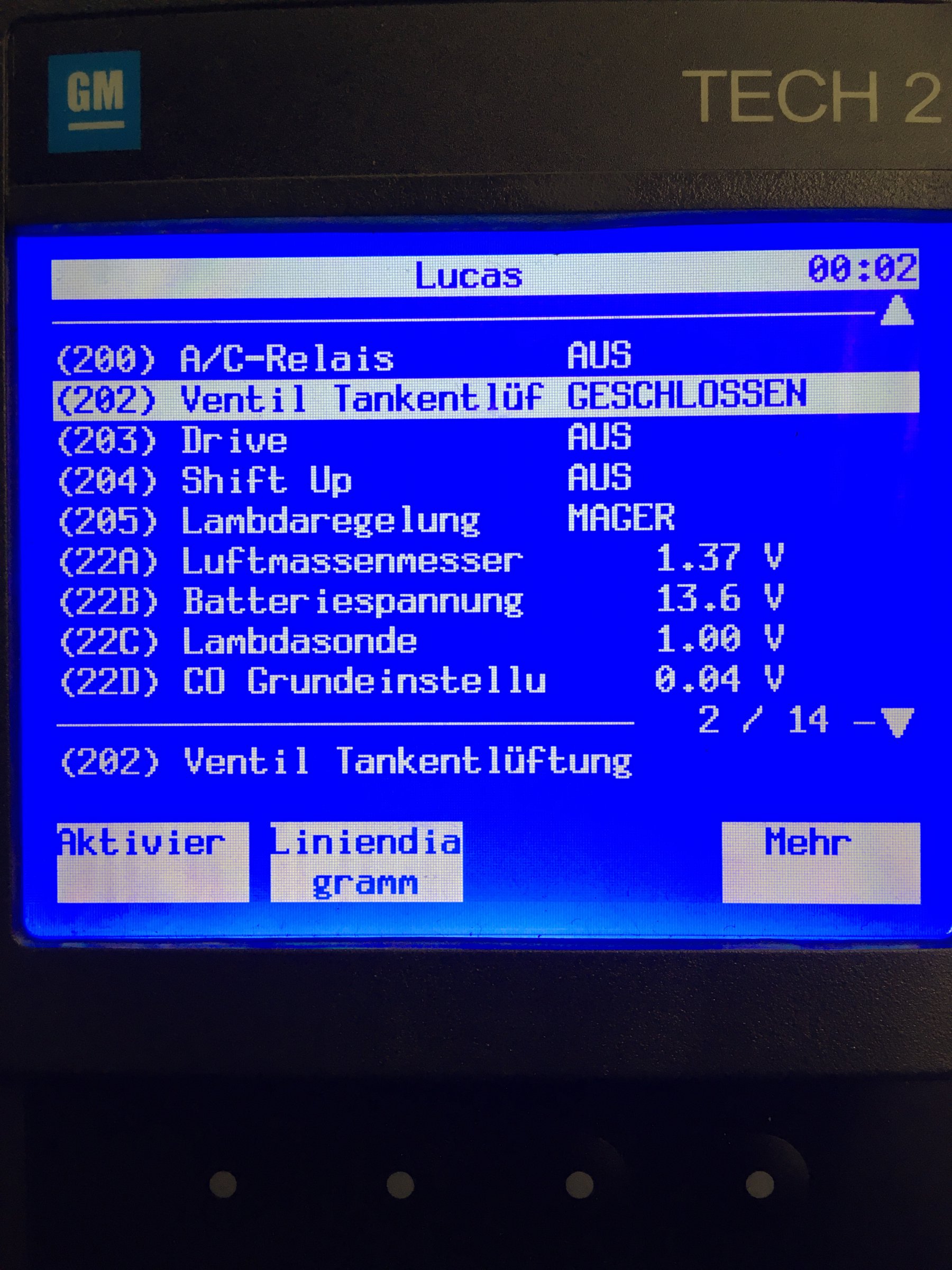

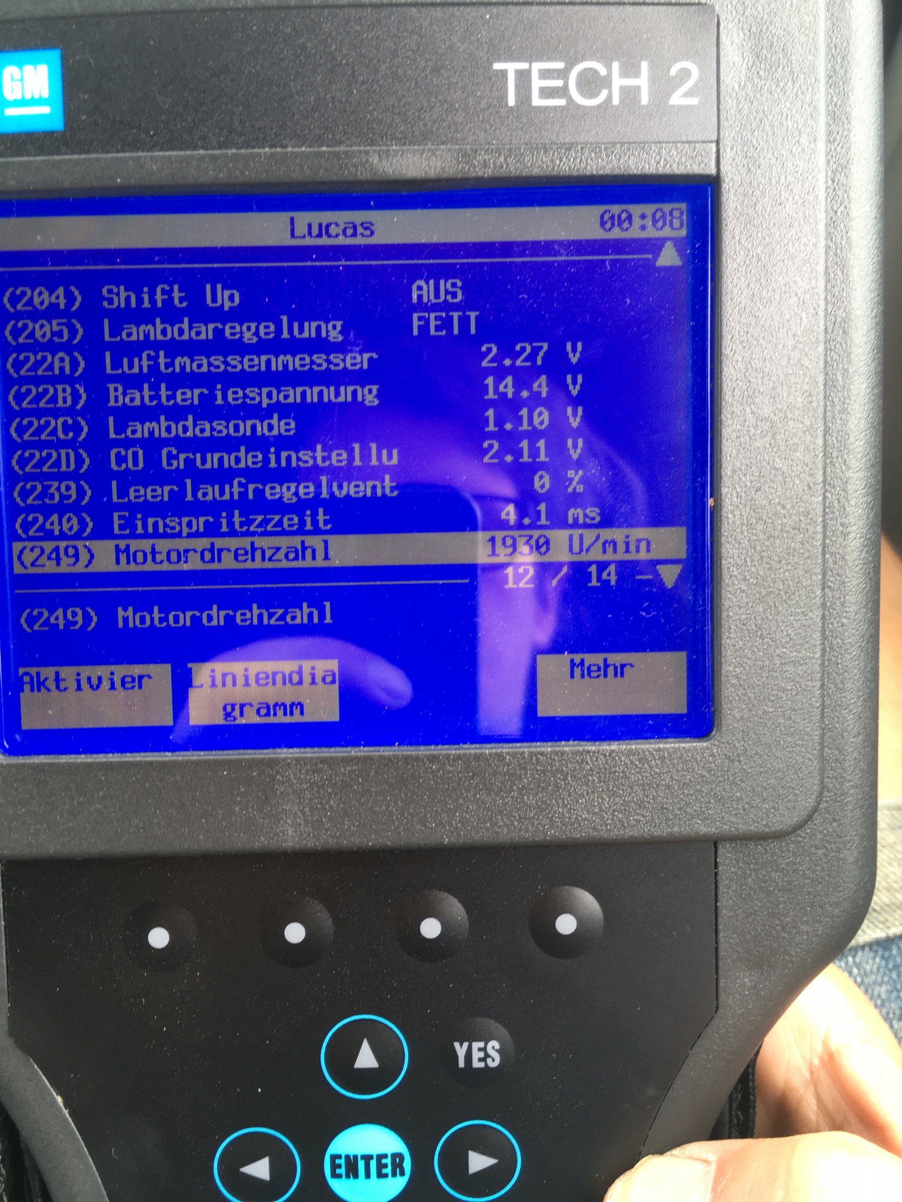

Eine Sache die mich noch stutzig macht: Die Live-Werte des ECU (Lucas) ausgelesen mit dem TECH2. Der CO-Grundwert verändert sich nicht! bleibt immer bei 2.11V Sollte der sich ändern? Das Bild mit dem Wert 0.4V stammt aus dem FPT. Dort läuft alles normal.
Lambda regelt m.E. erst wenn Motor warm.
