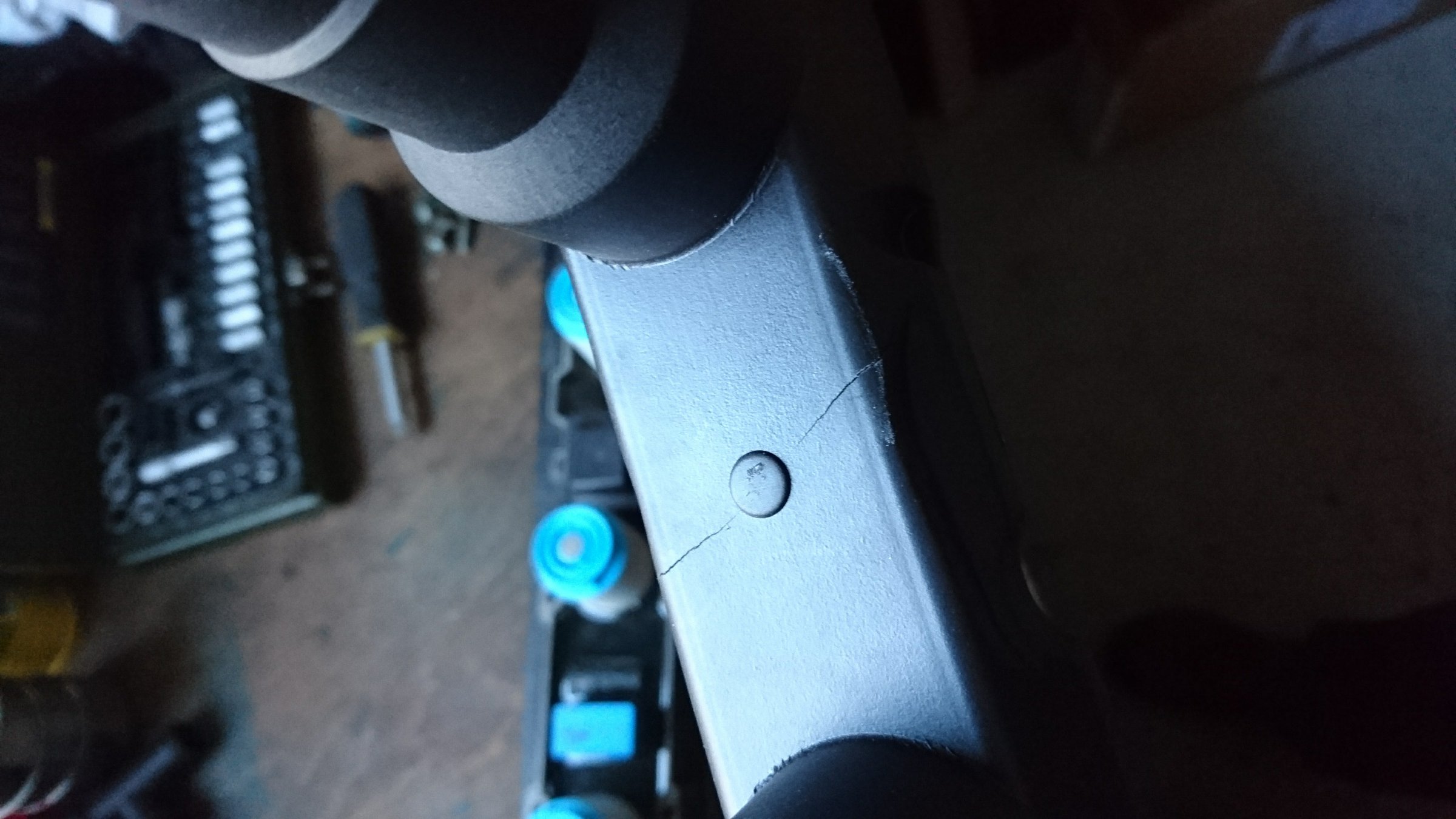

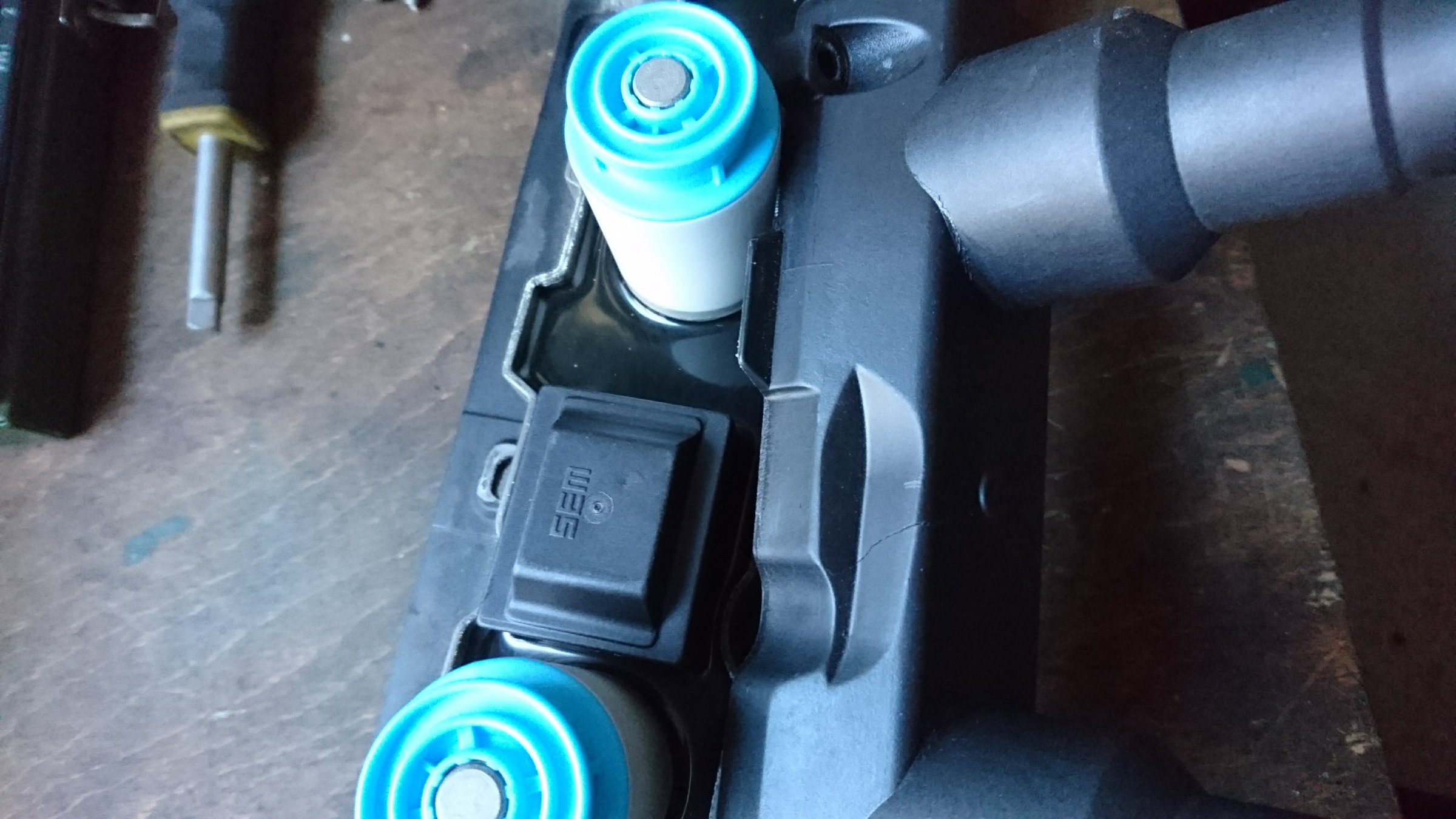

Ich habe mir vorhin nochmal meine beiden defekten DI´s angeschaut.
Bei beiden ist die schwarze Kunststoff-Abdeckung an der gleichen Stelle gerissen.
Es ist der Bereich wo darunter dieses eckige, schwarze Bauteil darunter ist.
Fast scheint es so, als ob sich dieses Teil ausdehnen würde und dann die Abdeckung nach oben "sprengt".
Hat schon mal jemand Ähnliches festgestellt ?
Ja - in dem Beitrag zu lesen....

Jo bei mir bisher auch zwei mal aufgetreten ein mal bei Original und ein mal bei Nachbau. allerdings jeweils nur zu einer Seite von der Erhöhung aus eingerissen.
