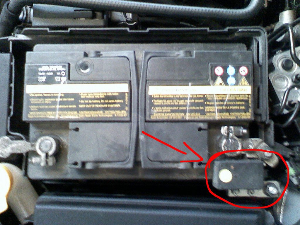

Mein Saab konnte ich letztens nur durch Überbrücken starten. Die Batterie hat eine Spannung von 8-9 Volt. Normalerweise soviel ich weiss sollte die Spannung bei 12-14V liegen?
Was ist auf dem Pluspol der Batterie für ein Kästchen mit einem Knopf? Kann es sein, dass die Batterie nicht mehr aufgeladen wird durch dieses Modul?

:hmmmm: Foto?
Da ist eigentlich nur eine Abdeckung. Wenn die Batterie generell nicht geladen werden würde, wäre sie nach kürzester Zeit platt.
MfG
könnte es evt. etwas mit diesem Teil zutun haben das die Batterie nicht wieder aufgeladen wird?
Marco,
das Teil ist aber nicht Original. :confused:
Ist das so eine Batterie-Schnellklemme ?
Wie ich das so sehe ist dieser ominöse Drehknopf gar nicht mit der Batterie verbunden oder? Was sollte das auch für einen Sinn haben :confused:
Sieht mir nach einem Übrigbleisel einer vormaligen CarHiFi-Installation aus!? Nämlich einer Automatiksicherung...
Schraube das Teil mal ab und teste ob die Batterie läd.

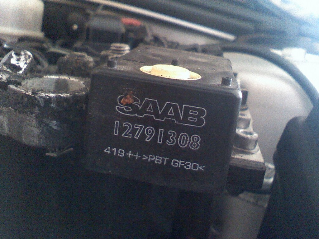

Marco,
doch, es ist Original. Ein Saab Logo drauf und eine Nummer. :eek: :smile: :confused:
Gruss
Schreib mal bitte hier die Nummer rein.
voilà
Hmm, das ist ein original Saab Batterietrennschalter.
Also meiner hat sowas definitv nicht und sehe ich auch zum ersten Mal.
Ausstattung für Gefahrguttransporte :smile:
Aber an dem kann es nicht liegen...

soweit ich gehört hab ist das teil ein tiefentladeschutz. soll verhindern dass zuwenig energie zum starten bleibt, wenn mann/frau das licht vergisst oder der saab länger steht. das gerät trennt die batterie vom stromkreis, bei erreichen der mindestladung und verbindet bei knopfdruck wieder. mein aero my 06 hat auch so eins... nur merklich kleiner.
die batterie sieht eh aus wie aus dem letzten krieg... würd ich mal tauschen.
nee ist ein Trennschalter der im Falle eines Unfalles den Strom klaut... Die Dinger wurden aber nur kurz verbaut, da viele ne Meise hatten
