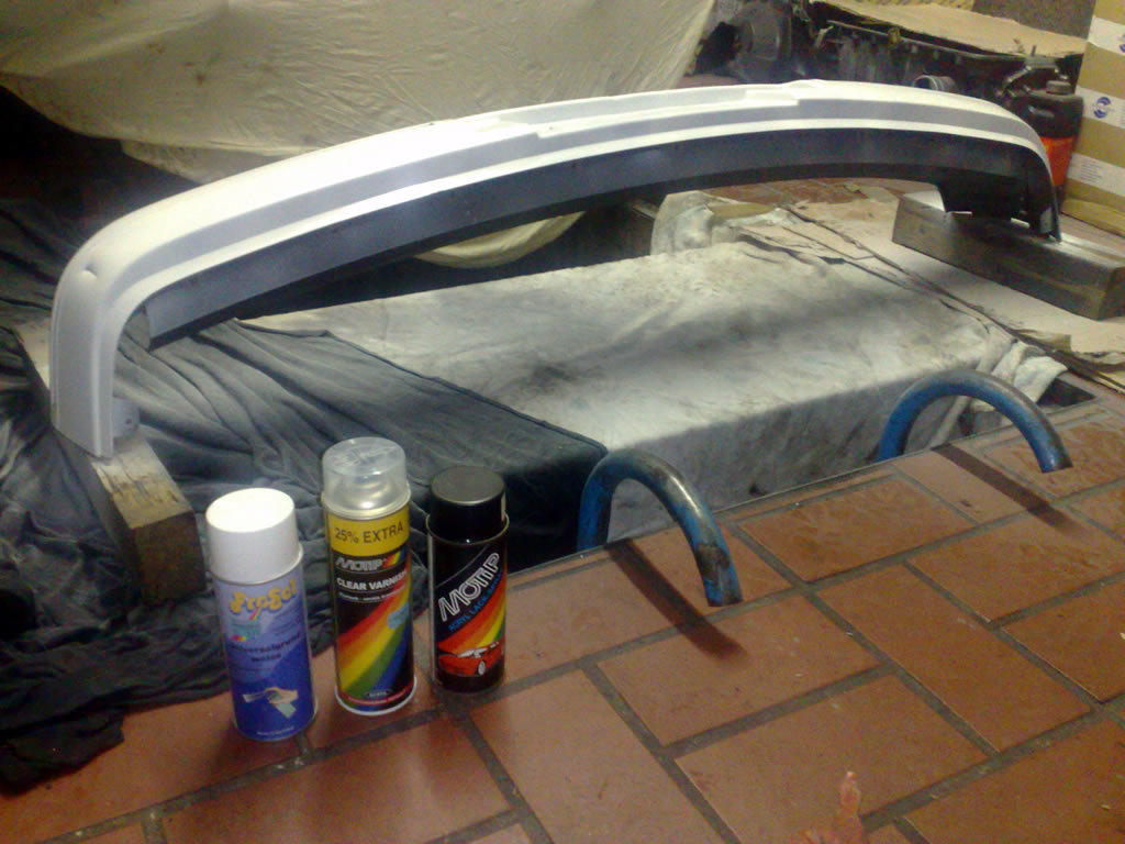

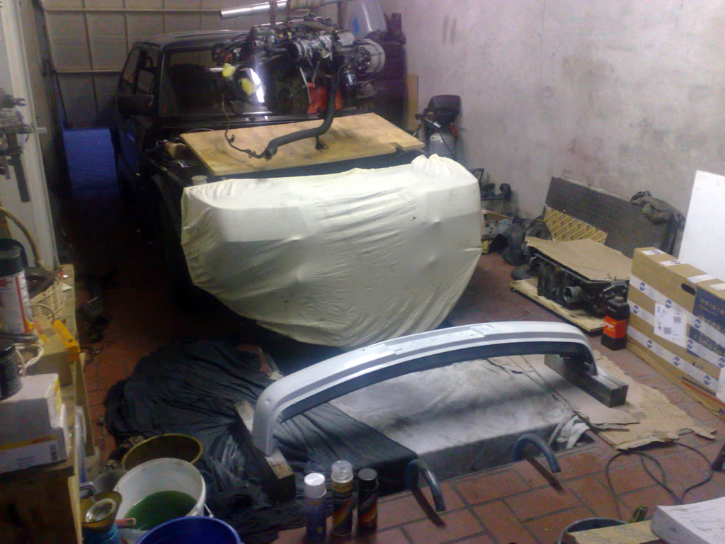

Ich hab auch - neben einer anderen kleinen Reperatur - meine Stoßstange vorne lackiert.
Ich habe erst mit P240 den losen Altlack vorgeschliffen, ordentlich sauber gemacht, dann mit FroSol Universal grundweiß lackiert.
das ist so eine Art Füller.. bin ich sehr begeistert davon... man sieht kleine Unebenheiten gar nicht mehr danach... dann mit P1000 naß nachgeschliffen, wieder ordentlich sauber machen..
Dann mit Motip Lack (Saab176) mehrmals lackiert.. zwischendurch naß abschleifen und säubern...
zum Schluß Klarlack drüber...
Bin mit dem ergebnis sehr zufrieden.. ich konnte den Anblick des blätternden Lacks nicht mehr ertragen... Der Farbunterschied zum Rest derAero-beplankung ist geringfügig sichbar, den Rest werde ich auch noch machen.. wenn mal Zeit ist ... :)

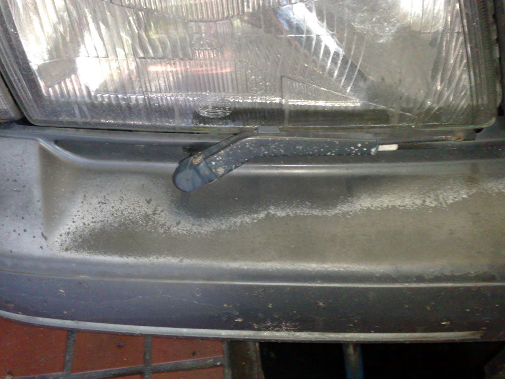

im geichen Zug habe ich auch die Scheinwerfer-Scheibenwischer und die Scheibenwischer schwarz matt lackiert.. Die blätterten auch... jetzt sieht das alles schon wieder sehr gut aus :smile:
