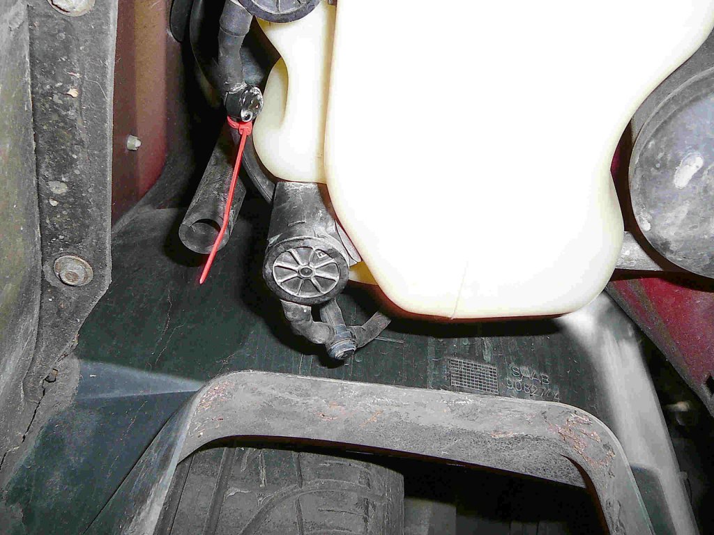

Wenn die Düsen gängig sind und du dich an die Ventile machst (wie von Josef beschrieben), dann schaue dir erst die Ventile oben an. Das Ventil am Wasserkasten müsste bei dir in Ordnung sein, da deine Scheinwerferdüsen ja funktionieren.
Ich hänge hier ein Bildchen an, falls du doch an den Wasserkasten musst. Das Ventil, bei dem ein roter Kabelbinder hängt und aus dem Wasser dröbbelt, ist das Ventil für die Heckscheibendüse. Daneben -von der zweiten Pumpe ausgehend- ist das T-Ventil für Scheinwerfer- und Windschutzscheibendüsen, das dürfte aber wie schon gesagt gängig sein.
(Das Bild ist entstanden bevor ich die Ventile getauscht habe, nicht das einer meint, ich hab das so gelassen..:rolleyes:)
