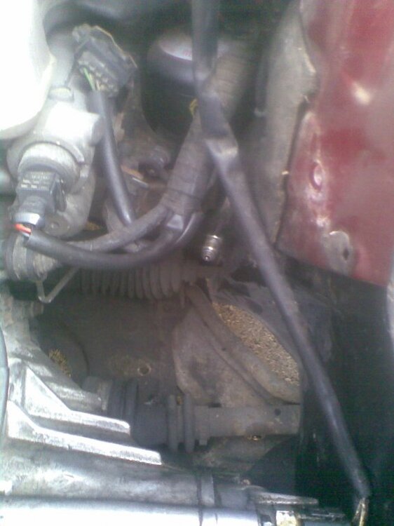

meine Leitung zur Kupplung ist vor kurzem geplatzt,
und das noch dazu als ich 2 Geschäftspartner durch den Stadtverkehr zum Flughafen bringen musste. :mad:
Der Saab hat das aber trotzdem gepackt und mich auch ohne Kupplung zuerst zum Flughafen und dann nach Hause gebracht. :smile:

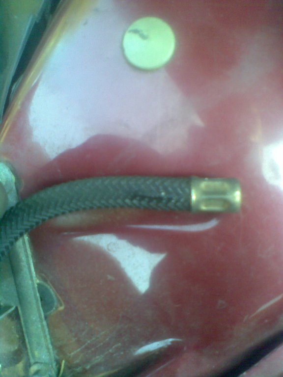

geplatzt ist natürlich genau das flexible Zwischenstück, ich als Freund schneller Reparaturen hab mir dann ein Leitungsbördelgerät geschnappt, die Leitung abgesägt, gebördelt und nach dem Anfertigen das flexible Zwischenstück erneuert.
Das sind ganz normale Verschraubungen, nur das Bördelgerät darf nicht zu gross sein, damit man da unten noch Platz hat.
Der Schlauch muss halt den Druck der Hydraulik aushalten und darf nicht zu elastisch sein.
(Eignung für Bremsflüssigkeit wird natürlich vorausgesetzt)
Bild 2 zeigt die neue Bördelstelle samt Verschraubung, noch ohne die neue Leitung
http://www.saab-cars.de/attachment.php?attachmentid=39623&stc=1&d=1257854176
http://www.saab-cars.de/attachment.php?attachmentid=39624&stc=1&d=1257854249
