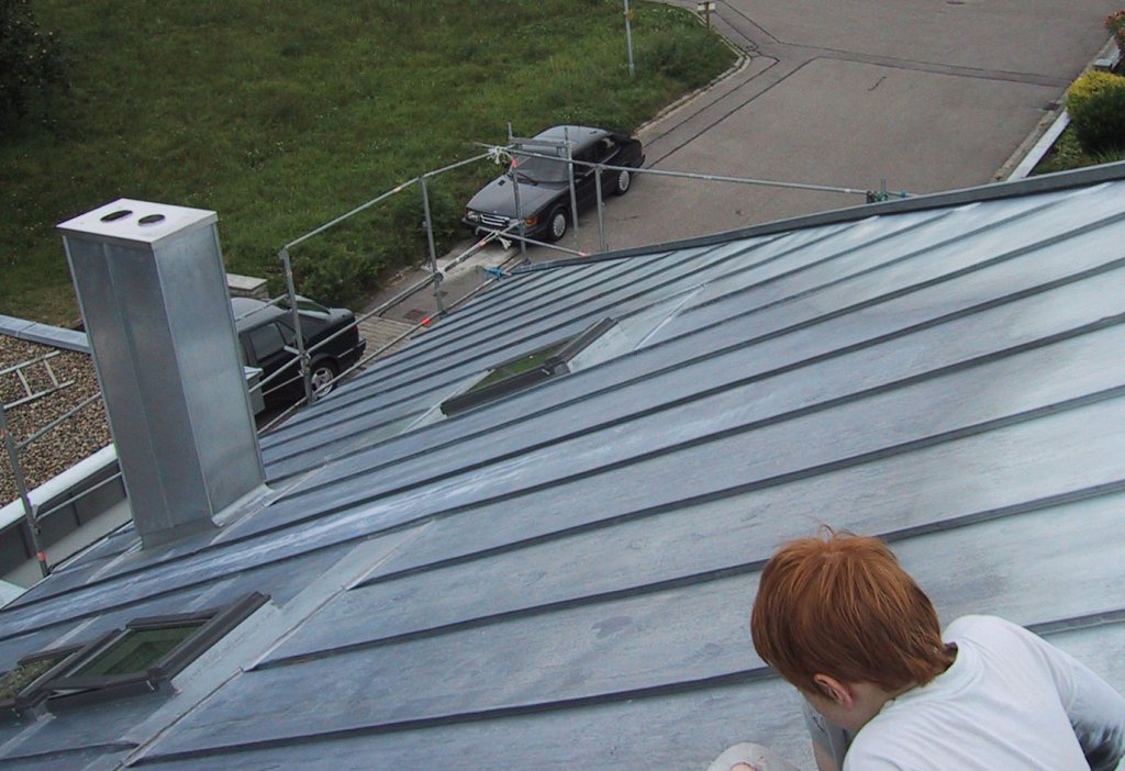

Du hast es schon recht gut zusammengefasst:
Alte Deckung (Eternit:cool:) runter, alte Dämmung raus (anno1973,10 cm...:rolleyes:)
Sparren von 15cm auf gesamt 25cm aufgedoppelt, Tragwerk tw. verstärkt
Dampfsperre eingelegt, 25cm Dämmung, Folie drauf
26mm-OSB platten
Matte zur Unterlüftung
Dachhaut aus gefalztem Zinkblech
Bewährt sich seit Mitte 2004 ganz gut.

... hast Du drauf geachtet, ob hier keine Kinderarbeit ... stattgefunden hat:biggrin:
Die Fotos sollten mich ja bereits als diesbezgl. Ausbeuter enttarnt haben.:redface:
.. Bild Nr. 1 könnte ein Werbefoto für 'nen Dachdecker bzw. Saab-Service sein:biggrin:
http://www.saab-cars.de/attachment.php?attachmentid=39715&d=1258186598
...zinkblech - wenn es zum rest des hauses passt - aber davon geh ich mal aus - dann was sehr schönes, vor allem, wenn sich die erste patina gebildet hat...
Warum Verschiffen? Das wird vor Ort gekantet!:smile:
Stimmt: Gekantet, verbaut und dann die Falze nochmals umgelegt.
