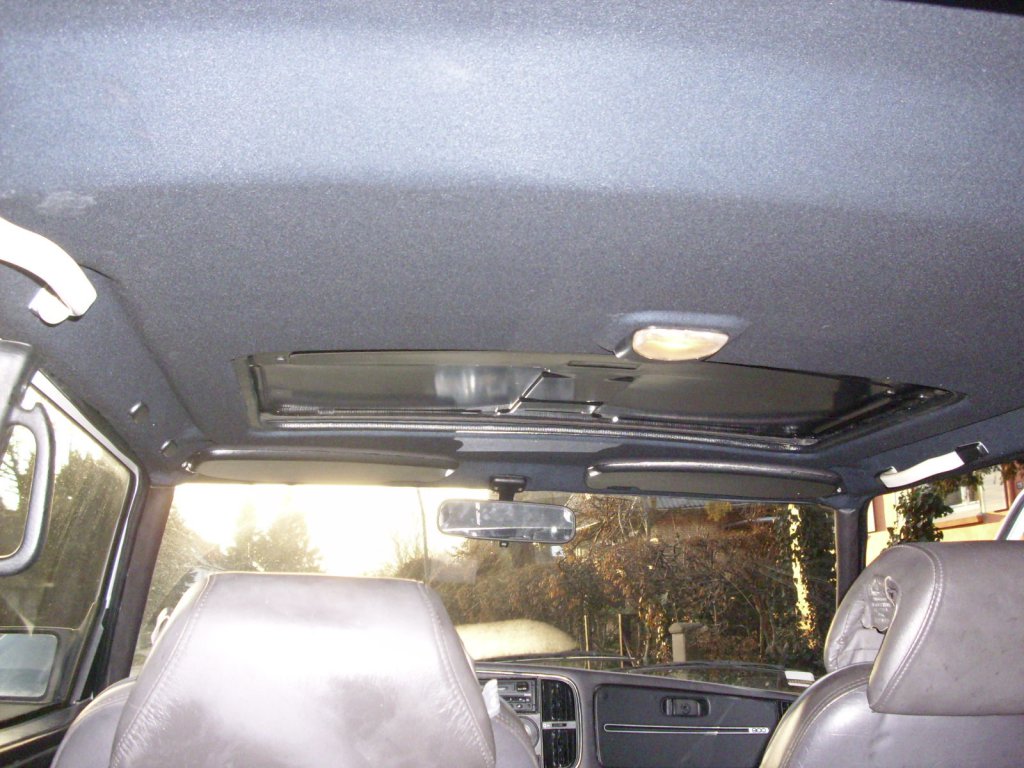

Ich würde rückblickend lieber mit Kaschierung beziehen, da an den Stellen, wo die Trägerpappe bröselig ist, dies nicht kaschiert :rolleyes: wird. Außerdem - wie auf dem ersten Foto links zu sehen - suppt's halt leichter durch.

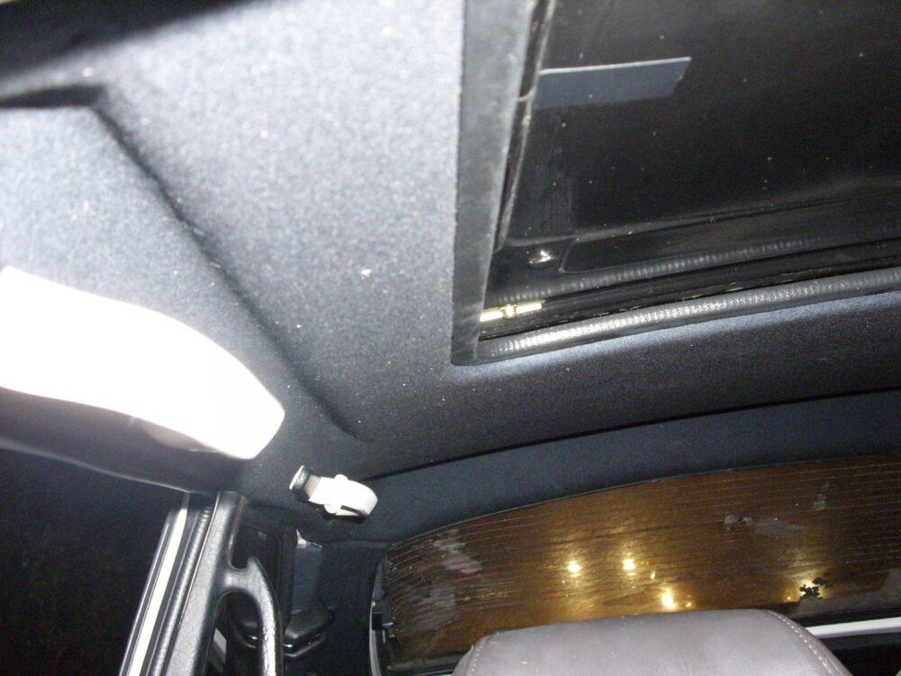

http://www.saab-cars.de/attachment.php?attachmentid=39753&stc=1&d=1258294614
Auch hier: mal wieder der Himmel. http://www.saab-cars.de/attachment.php?attachmentid=39753&stc=1&thumb=1&d=1258294752
