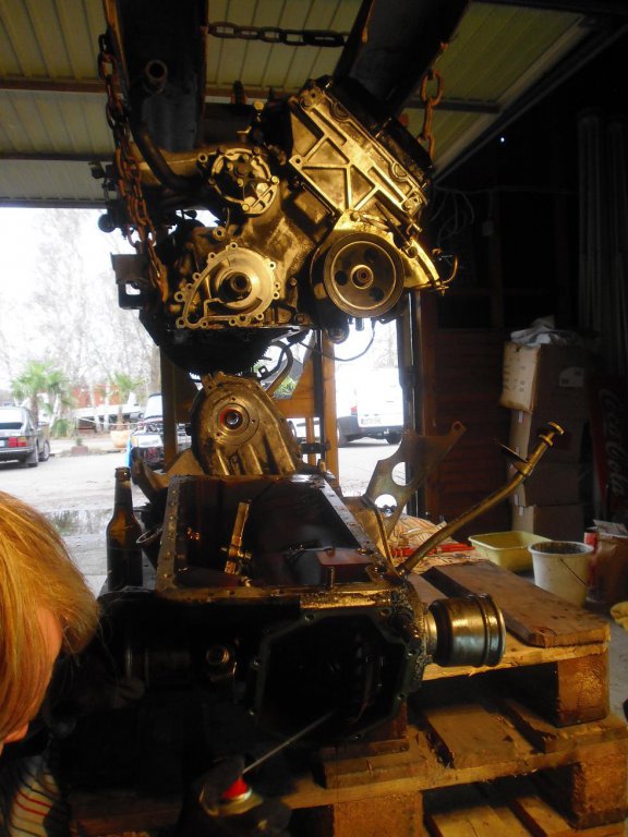

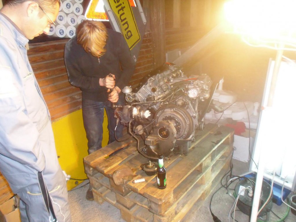

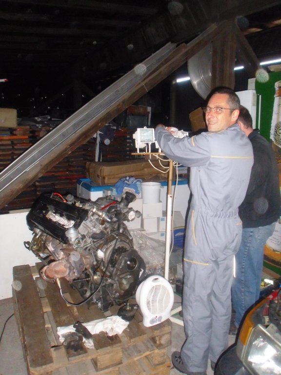

Also, es gibt Neuigkeiten!

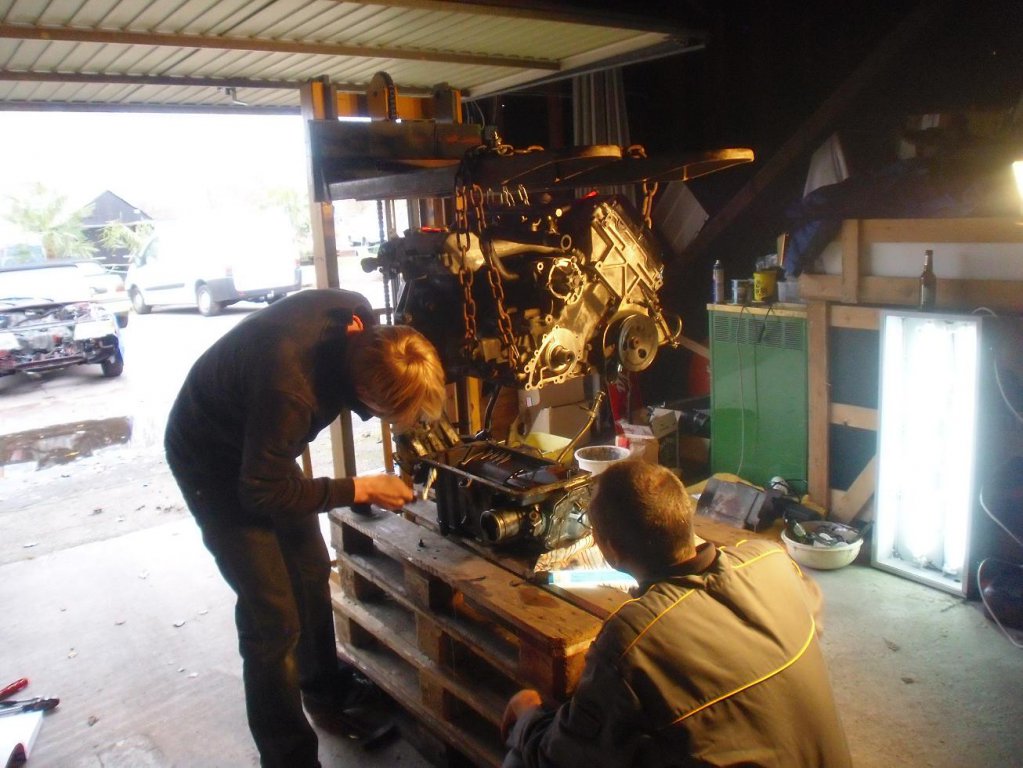

Mittlerweile habe ich eine passende Bleibe für das Cabrio gefunden, in welcher man auch Schrauben kann.
Ist zwar nicht allzu warm und auch die Lichtverhältnisse lassen etwas zu wünschen übrig - aber positiv daran ist: a) Der Getränkemarkt ist direkt nebenan und b) Es ist ein stabiler Hubwagen für Arbeiten am Motor/Getriebe verfügbar!

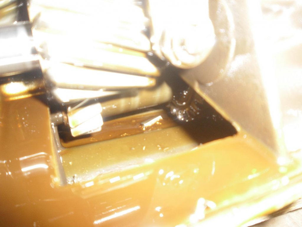

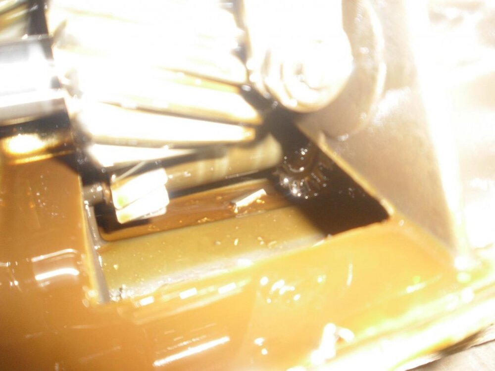

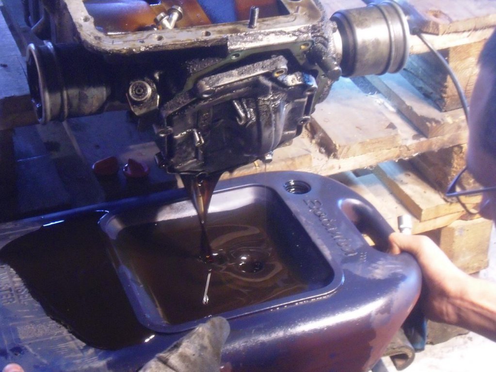

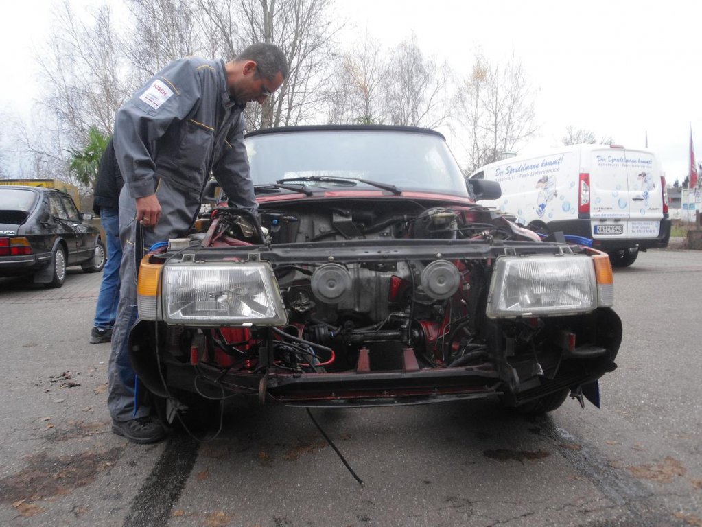

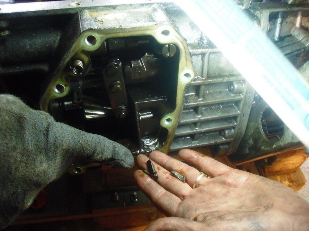

Letztes Wochenende kam der Antrieb raus, und es bot sich ein Bild des Schreckens im Getriebe: Der dritte Gang leidet unter furchtbarem Zahnausfall, es ist praktisch kein Zahn mehr vorhanden (siehe Bilder).

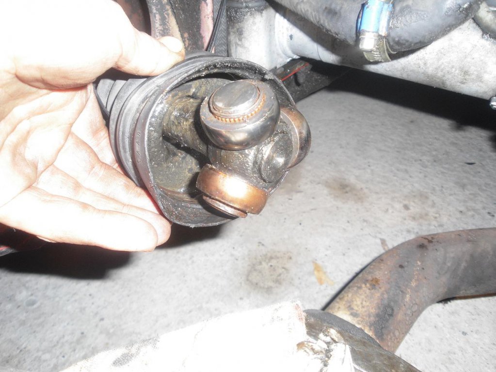

Auch war das rechte Antriebsgelenk völlig trocken gelaufen, hier als Tipp an Alle: Öfter 'mal nach der Fettfüllung sehen!

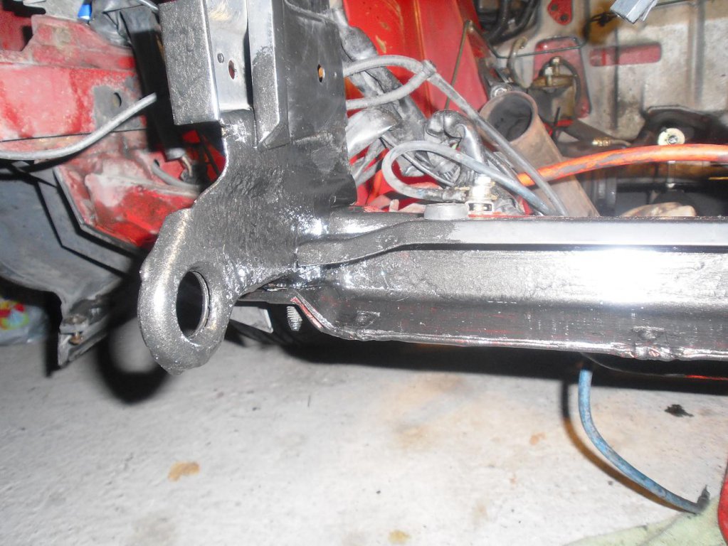

Ansonsten sind noch ein Motorlager, alle Stabi-Buchsen und die Stuerkette zu tauschen.
Sollten die Teile bis dahin angekommen sein wird es sicher wieder ein arbeitsreiches Wochenende...
So gut und einfach wie bis jetzt alles gelaufen ist, bin ich frohen Mutes, dass das Cabrio bis Weihnachten back on the road ist!
Und nicht zu vergessen: Vielen Dank an meine Helfer, v.a. Carsten, welcher auch hier im Forum unterwegs ist :-)
Grüße und Viel Spaß mit den Bildern.
Max

Fettfüllung des rechten Mitnehmers ist schon Folklore. Nehme als neue Fettfüllung für beide ein hochtemperaturresistentes Fett von VauWeh (Teilenr. müsste durch Suche im Forum gefunden werden).
Gruß und viel Erfolg.
da würde ich kein VauWeh Fett einsetzen, nur Original-Saab oder Shell Retinax LX2, und aussen Molykote Longtherm plus 2.
Gruß Kalle
VW erfüllt das Anforderungsprofil perfekt und ist problemlos bei jedem VW-Händler in passender Menge beschaffbar.
http://www.saab-cars.de/323742-post18.html
Auf keinen Fall Fett für äußere Gleichlaufgelenke nehmen.
