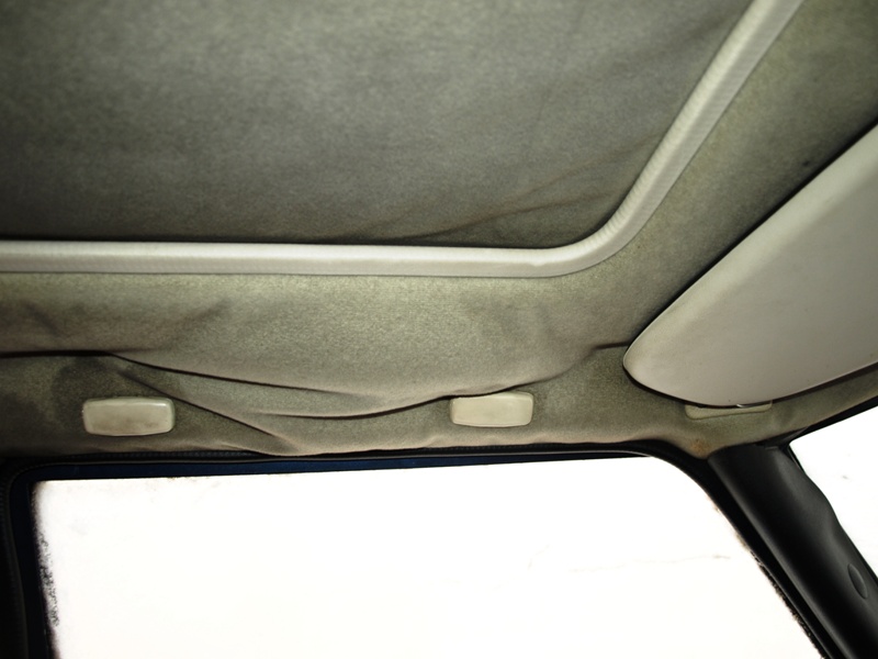

Ja, er sagte noch etwas von aufgequollenem Untergrund, der noch abgeschliffen werden muß. Ich habe davon keine Ahnung, ist daran was falsch?

Abschleifen kann man das Pressteil zwar nicht, aber Reparieren und zum Kleben vorbereiten muss man es natürlich schon.

Hallo ,wenn der Himmel im Bereich des Schiebedachs aufgequollen ist schau dir bitte die Schläuche vom Schiebedach nach ausbau des Himmels an und reinige den Bereich des Schiebedachs und die Schläuche von innen. Nicht das du nachher Probleme hast und der neue Himmel dir versaut oder du den Himmel wieder ausbauen musst um an das Schiebedach dran zu kommen. Gruß Tom

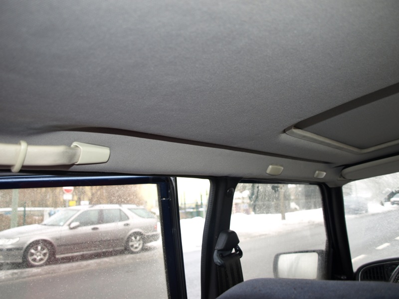

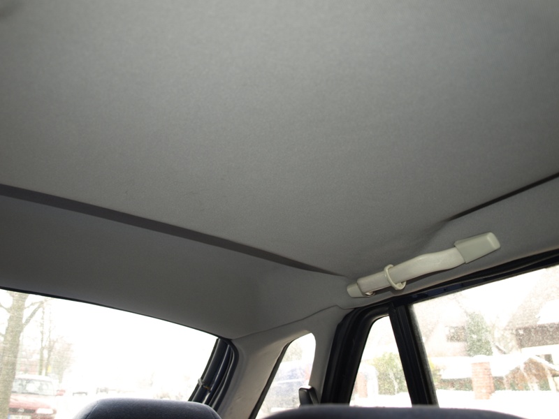

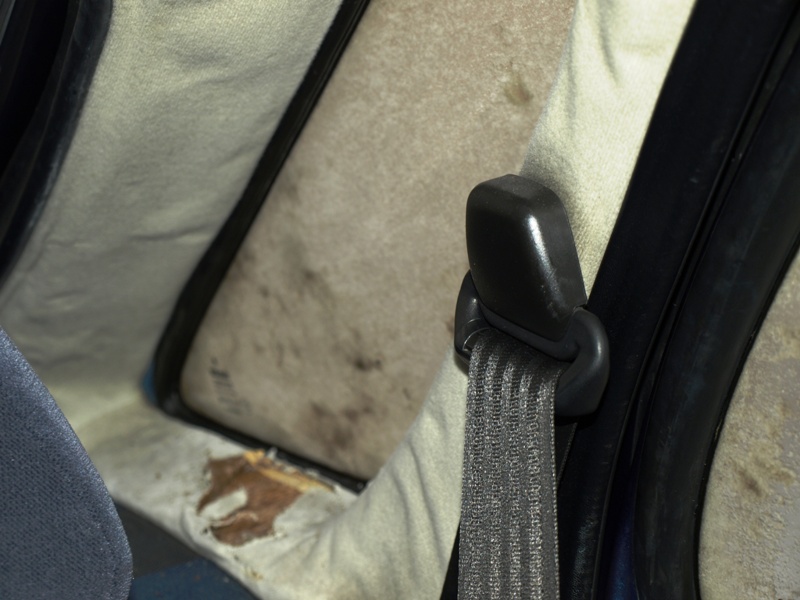

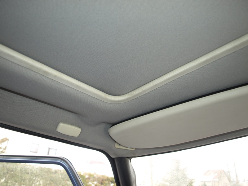

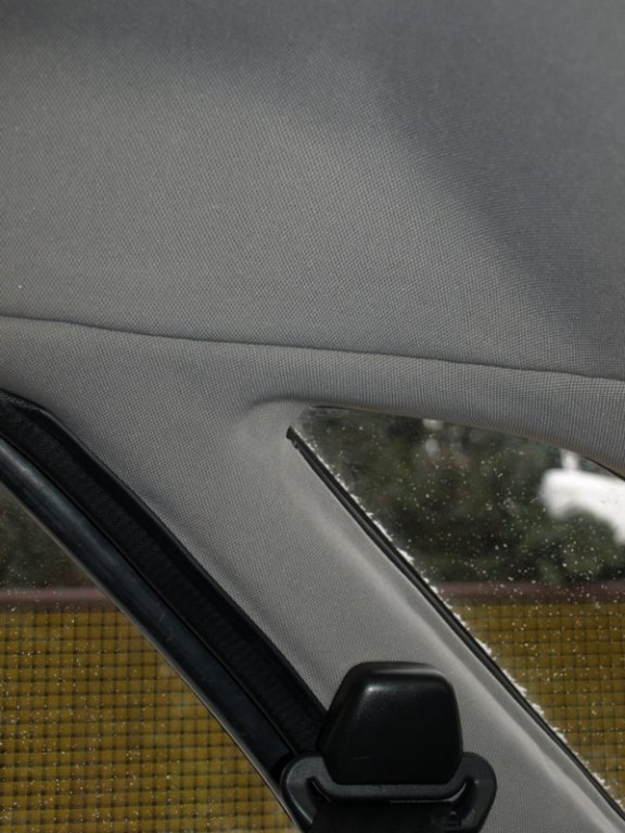

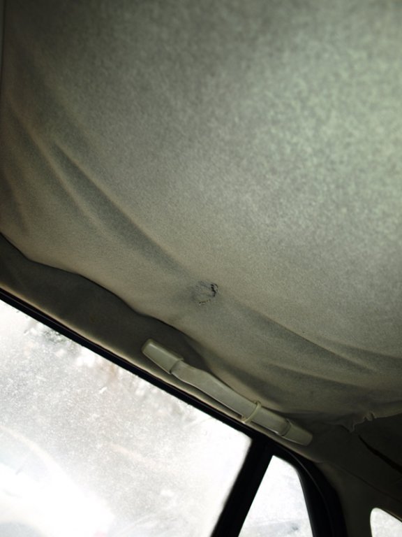

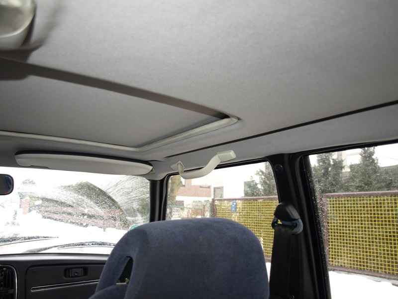

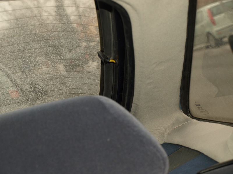

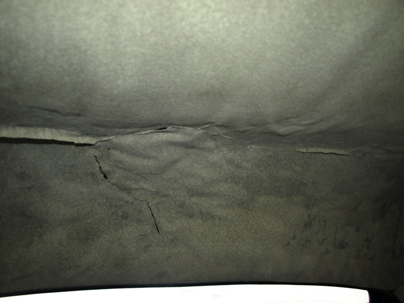

wie versprochen, hier die Bilder von der Himmelreparatur. Euch allen einen schönen Restsonntag.
LG KonradZ
@ Konrad Z: Ist der in Bild 9 im Hintergrund zu sehene 9-5 SC m L`s?:smile:
Yes, Sir!
