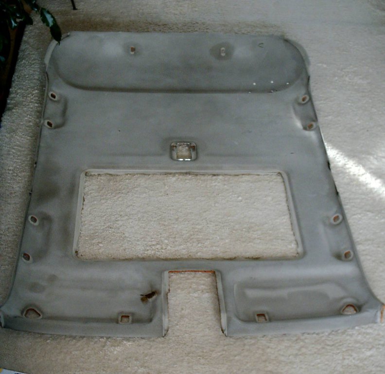

Der Befestigungspin hinten mittig im Himmel fällt von allein raus wenn man ihn um 90° dreht. Und der neu bezogene Himmel hält auch ohne den Pin...
muß mein Geschreibsel von oben bezüglich Himmel hält auch ohne Pin mal etwas korrigieren, weil ich eben gesehen habe dass in meinem aktuellen CSE MY96 diese Plastikleiste nicht mehr verbaut ist die der CC MY89 noch hatte (dafür hat der jetzt hinten 2 Pins). Ich denke mal ohne diese Leiste würde der Himmel nicht halten, wenn man die Pins nicht verwendet.

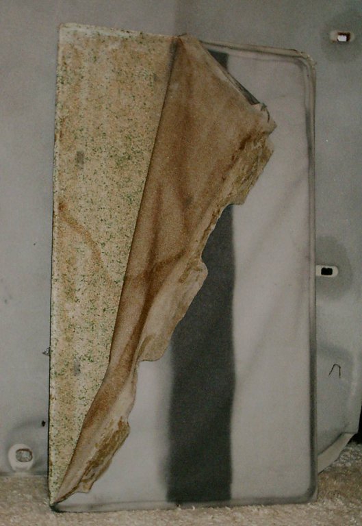

Wie geht denn die Pappe vom Stahlschiebedach herunter?
Von innen klemmt es ein wenig arg!!?!
Wie einfach, einfach heraus ziehen.....:smile:
Und die rotierende Turbo Düse rubbelt alles runter....:smile:

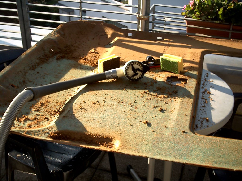

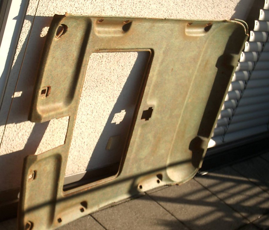

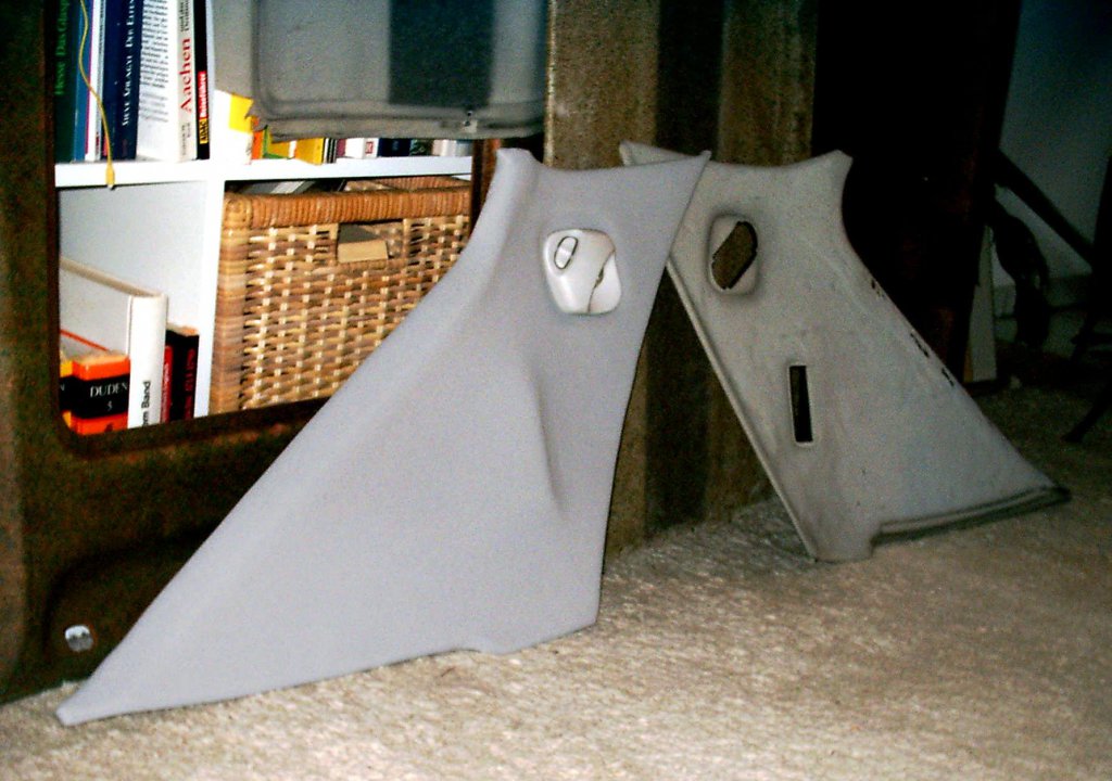

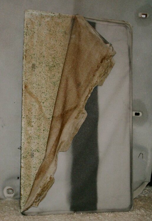

Das sieht doch nach ner soliden Arbeitsgrundlage aus!
der Sattler meines Vertrauens meinte seinerzeit: nicht nur die Schaumstoffbröckel müssen runter sondern auch die obere Pappschicht, in die der Kleber eingezogen ist. Sonst würde der neue Himmel nicht lange halten...
Damit schädigt man (meiner Meinung nach) die Trägerplatte!
Mit dem richtigen Kleber hält das jahrelang.
Mangels Ahnung vom Sattlern und Klebern habe ich auf die Aussage des Sattlers vertraut und die oberste Schicht der Trägerplatte abgekratzt.
Richtig, die Trägerplatte wird dabei beschädigt. Die Pappe ist aber rel dick und man brauch ja nur eine recht dünne Schicht abtragen, ich hatte keinen negativen Einfluß auf die Stabilität bemerkt. Man muß nur vorsichtig rangehen damits hinterher nicht wellig ist.
Leicht aufrauhen, damit der Kleister ordentlich haftet, reicht normalerweise.
Meistens ist es ein dünner "Film" - also Reste von nicht vollständig entferntem Schaum auf dem Formteil, der beim Neubeziehen Ärger macht.

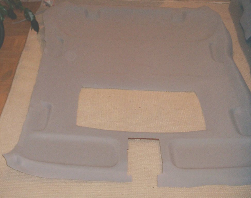

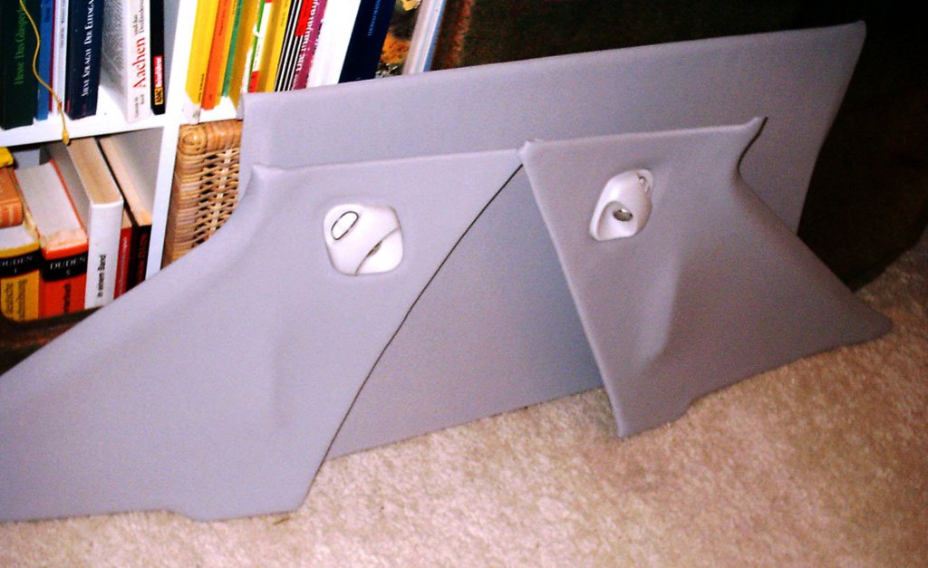

Schwarz ist zwar nicht *unbedingt* mein Ding... - aber ansonsten:
GEFÄLLT MIR WIRKLICH WIE DU ARBEITEST
Und nochmal der Tip:
Nicht zu großflächig arbeiten.
Immer zwischendurch ohne Kleber den restlichen Bezug überprüfen, ob Du schon unwissentlich "falsche" Spannung eingebaut hast. Bei kleinen Arbeisschritten kannst Du dann immer noch ein wenig korrigieren.

Sieht nach einer gelungenen Arbeit aus!
Beachte aber bitte beim Beziehen der Schiebedach-Pappe, daß der Spalt zum "Nachhintenziehen" zwischen Cassette und Dachhimmel nicht unendlich dick ist. Also Vorsicht bei einer Bespannung mit Kaschierungsschaum. Und auch an den Rändern des Himmels zum Ausschnitt hin - erst mal trocken anhalten und Dicke messen.

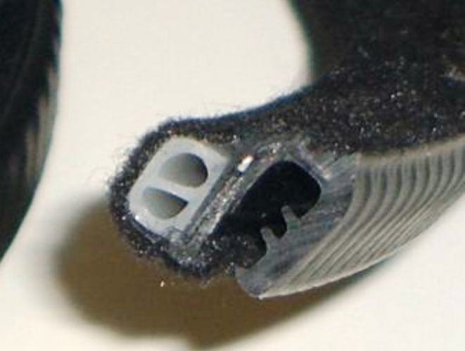

Wo gibt es neues Dichtungskeder für das Stahlschiebedach als Meterware? Bei Saab möchte ich nicht anrufen. :smile:
Oder weis einer den Hersteller der Schiebedächer? Ist dann bei Opel oder anderen preislich wesendlich besser.
Ist das die Richtige, so nach Augenschein !?!
Wozu, der Keder lässt sich doch nach gründlicher Reinigung immer wieder verwenden?
wie würdest Du die reinigen? würde meine gerne im eingebauten Zustand reinigen - hat jemand Pflegetipps?
Silikonentferner.
