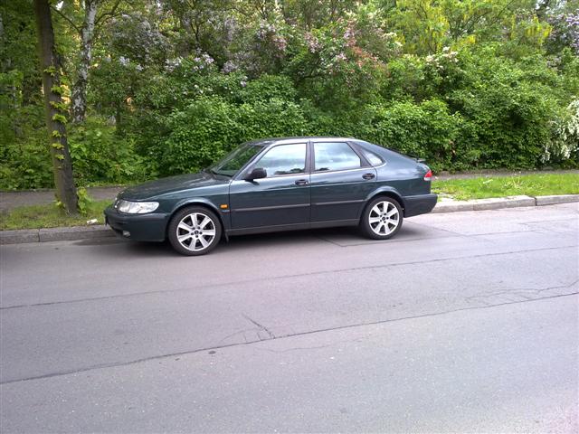

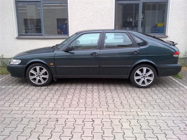

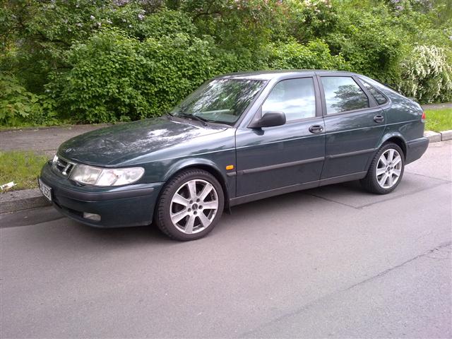

So,
nu noch ein paar Bilder, damit Interessierte was zum vergleichen haben.
Grüße!
